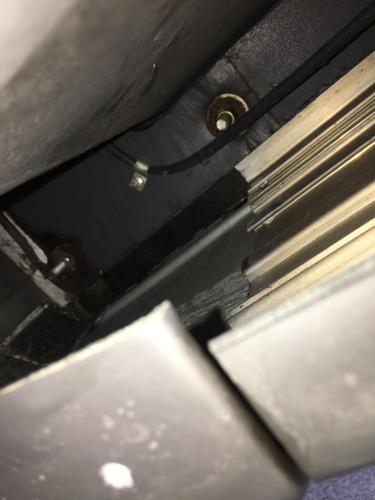

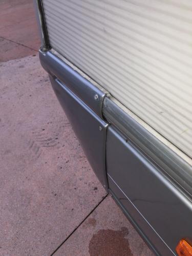

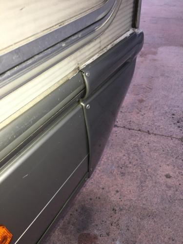

Sabato ho lavato il camper e ho notato che gli angolari del paraurti esterno perdono nonostante le sigillature. Sembra come se l'acqua passasse attraverso la sigillatura, il che non me lo spiego, anche perchè le sigillature sono dell'anno scorso e sono fatte con Sika 521 UV.
Mi si bagnano le parti di legno ad angolo sottostanti (già esposte - se non entrambe almeno una - ad una vecchia infiltrazione).
Siccome durqante il lavaggio, sentire bagnato attraverso acqua in movimento si rischia di interpretare male, ieri ho riprovato col bagnafiori ed effettivamente gronda acqua tre le parti interne degli angolari e il legno, si vede nelle foto:
ANGOLO DESTRO
WhatsApp%20Image%202026-10-12%20at%2012_50_17%20(4).jpegWhatsApp%20Image%202026-10-12%20at%2012_50_17%20(1).jpeg
ANGOLO SINISTRO
WhatsApp%20Image%202026-10-12%20at%2012_50_17%20(5).jpegWhatsApp%20Image%202026-10-12%20at%2012_50_17%20(2).jpegWhatsApp%20Image%202026-10-12%20at%2012_50_17%20(3).jpeg
Vi è mai capitato?

Proverò anche questa, grazie del suggerimento. Sabato ho lavato il camper e ho notato che gli angolari del paraurti esterno perdono nonostante le sigillature. Sembra come se l'acqua passasse attraverso la sigillatura, il
che non me lo spiego, anche perchè le sigillature sono dell'anno scorso e sono fatte con Sika 521 UV. Mi si bagnano le parti di legno ad angolo sottostanti (già esposte - se non entrambe almeno una - ad una vecchia infiltrazione). Siccome durqante il lavaggio, sentire bagnato attraverso acqua in movimento si rischia di interpretare male, ieri ho riprovato col bagnafiori ed effettivamente gronda acqua tre le parti interne degli angolari e il legno, si vede nelle foto: ANGOLO DESTRO ANGOLO SINISTRO Vi è mai capitato?
 Personalmente io prima di sigillare pulisco molto bene le superfici  con il prodotto Sicka . In  commercio ci sono altri prodotti . Senza pulizia niente tiene ....image(8803).png
Se entra acqua da li sono le viti sotto la guarnizione copri viti, viti molli che non tirano, oppure manca terostat sotto il profilo...non c'è altro modo per bagnare quel punto.
La sigillatura vera in quel punto la fa il terostat, l'acqua può entrare anche dalla stessa guarnizione copri viti, poi se le viti non sono bene tirate si infiltra.
Prova a sollevare la guarnizione copri viti e vedi se c'è acqua sotto.
Il sika messo sopra sigilla ma non è abbastanza, soprattutto se è stato messo senza pulire più che bene.
Se non trovi problemi li in basso potrebbe essere un problema che arriva da sopra...in questo caso sarebbe più grave.

Il problema ce l’ho sull’angolare e l’acqua passa certamente attraverso la siliconatura, perché provando a buttarne sopra col bagnafiori con la mano sotto all’interno si sente l’acqua grondare all’interno, L’altro ieri ho fatto la verifica annual infiltrazione ed effettivamente in corrispondenza degli angoli è l’unico posto dove viene rilevata umidità
