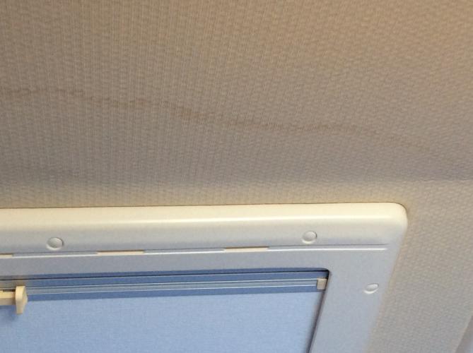

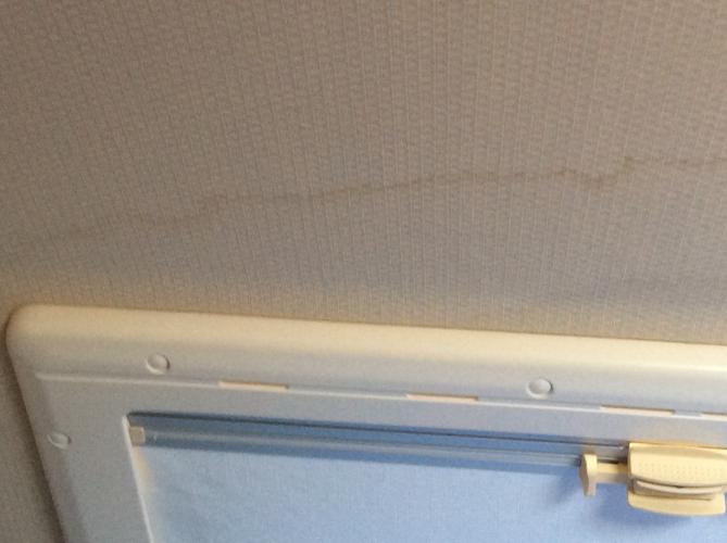

1AD49A97-3AF1-41A1-8939-AFCCB61C96EA.jpegFB27894B-B6FF-4D5F-99A0-A48132AE3C68.jpegSalve, ho bisogno di sostegno da parte vostra.
Oggi mi sono accorto che sopra il finestrino destro della mansarda c’è un alone marroncino, ho controllato il tutto intorno allo stesso ma non sembra ammalorato, fortunatamente il mezzo un ecovip 2 del 2016 è ancora in garanzia, mi chiedevo se anche ad altri è successo la stessa cosa e come sono intervenuti.

Se é ancora in garanzia non toccare nulla e portalo dal concessionario o Alla Due Elle

anch'io stesso tetto, molto bello e confortevole ma come si fa per pulirlo? vorrei chiederlo al progettista ma probabilmente non si è nemmeno posto il problema... per quanto riguarda river confermo quanto detto, non toccare nulla e pretendi anche la sostituzione del soffitto nautico, ovviamente dopo la riparazione che dovrà avvenire con lo smontaggio della finestra/e e controllo della parete per valutare il danno... per fortuna sei in garanzia... in bocca al lupo...

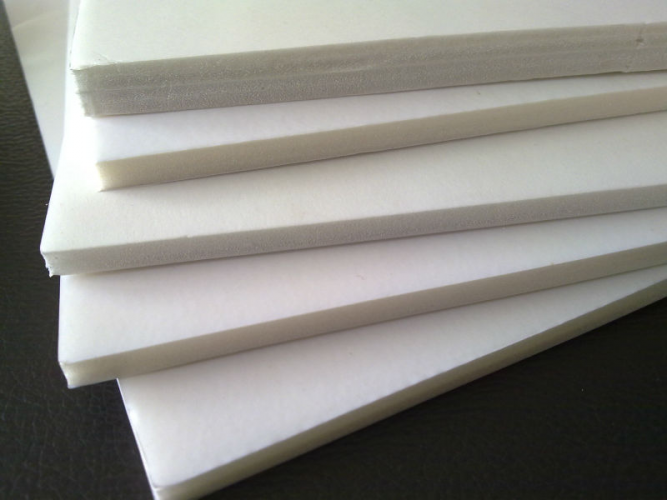

La causa è sempre la MANCANZA di un
controtelaio interno al foro della parete
da montare prima della finestra Seitz
e quindi si schiaccia l'isolante e avviene l'infiltrazione.
Beati i fori fatti a mano ed inserimento telaietto in legno
ora si potrebbe fare con FOREX  (come ho provveduto sul mio)
in tutte le finestre e pure i fori delle chiusure gavoni.
Ma le macchine a taglio >Laser o >CNC  non lo fanno !
Posso ora "tirare" le viti al massimo senza paura di deformare
la parete  wink
