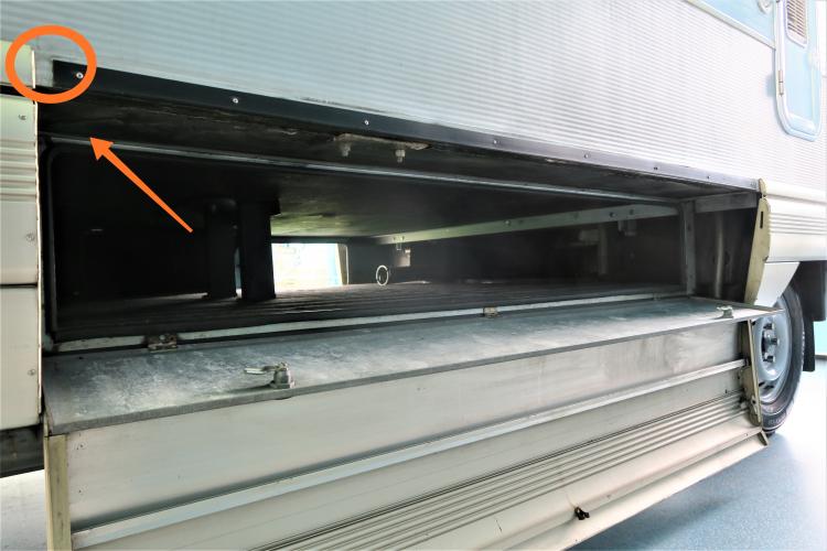

Purtroppo al momento è in officina e quindi allego un immagine che ho trovato su internet per fare vedere dove si trova il problema.

Aggiungo inoltre che se chiudo entrambi gli sportelli c'è un vuoto di 1,5 cm abbondanti tra lo spigolo dello sportello ed la bandella laterale. Ma è normale?

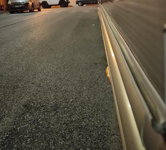

Puoi risolvere mettendoci un listello di alluminio a T in modo che ll'acqua scorrendo dalla parete "prosegua" oltre il "soffitto" del gavone. In questo modo risolvi sicuramente in modo definitivo.

Ni. O meglio, giustamente... DOVREBBE ma col tempo si deteriora e non ottempera più alla sua funzione.
Successe anche a me la stessa cosa. Dovetti intervenire rimuovendo il marciume e rappezzai con VTR.
Poi la soluzione finale fu mettere appunto quello "scolo" a T. L'acqua che scorre sulla parete scola appunto fin oltre il "soffitto del vano passante". E' la soluzione più semplice e ovvia che mi domando come mai non l'avessero attuata di fabbrica.

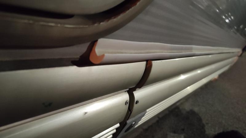

Una soluzione del genere, lungo tutta la fiancata, risolve ogni problema
La guarnizione che hai messo tu, non so quanto durerà nel tempo. La T invece... è definitiva.

Quello non è il portello che delimita e chiude direttamente il gavone. C'è un secondo portello 20 cm più in dentro che chiude e delimita il gavone, ben al riparo dall'acqua. L'intercapedine tra i 2 portelli non è ermetica, ci sono varie fessure che lasciano passare aria. Inoltre la base di questa intercapedine è di plastica ed inclinata verso l'esterno, quindi l'acqua defluisce.
Il fatto del non guarnire i portelli è riferito a quel particolare modello, vero?
Credo tutti i modelli della serie ecovip di quegli anni. Secondo me non è una soluzione malvagia, a patto che con il passare degli anni si faccia manutenzione al film di catramina.
