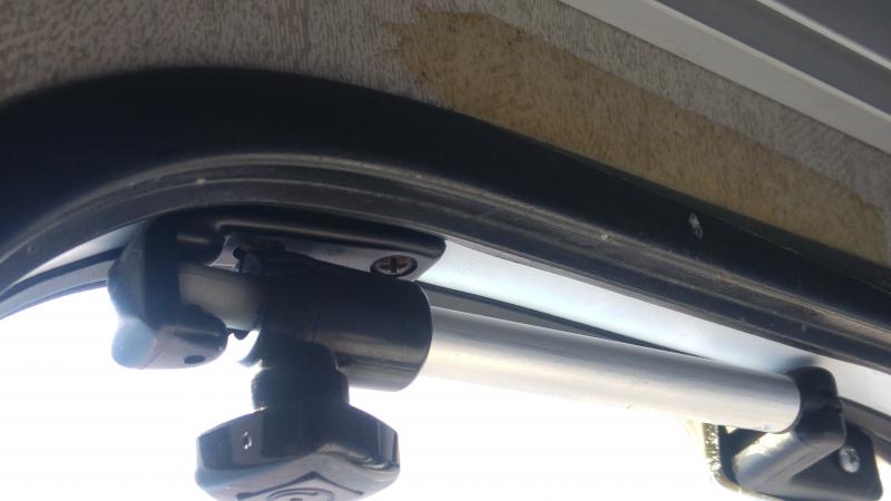

La finestra della mansarda sembra essere parecchio pesante e dispone di un solo braccetto sul lato destro.
Secondo voi è sufficiente un solo braccetto?
Ipotizzando di aggiungere un braccetto uguale anche sul lato sinistro, a vostro avviso:

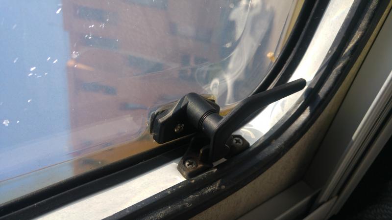

- si compromette la chiusura ermetica della finestra visto che perderei il gancio di chiusura su quel lato?
- ci sono accortezze particolari nell'inserire viti dove non esistono?
Braccetto lato destroLato sinistro

beh, se perdi una chiusura, ovviamente la tenuta non è garantita, sopratutto in movimento.
ma non capisco perchè dovresti perderla, basta prendere l'aggancio sinistro e se non fosse disponibile, modificare quello attuale

Pure io ho la finestra grande in mansarda ma non capisco come fai a dire che è "pesante " credo ti riferisca alla sua apertura.  Sono in plastica ( policarbonato )  sottile quindi peserà come la mia e non la sento affatto pesante quando la apro. Dalla foto però vedo che monta un tipo di braccetto differente con un blocco dato per il serraggio dello scorrevole del braccetto, con vite e manopola, il mio e a scatto in tre posizioni fisse fatto in modo diverso. Non vorrei che il problema fosse proprio generato dalla difficoltà di scorrimento dell'asta del braccetto nella sua sede dovuta al blocco che non si allarga bene oppure al montaggio disassato che fa aumentare l'attrito nello scorrimento dell'asta nel braccetto, rendendo dura l'operazione di apertura. Per verificare se è quello il problema basta fare una verifica scollegando il braccetto . Se il problema è li si risolve riposizionando il braccetto sul bordo dell'apertura finestra in modi di consentire un facile scorrimento, oppure sostituendolo con altro modello adattabile reperibile nei centri ricambi. Visto l'esiguo peso della finestra un solo braccetto basta, pure io ne ho uno solo, mentre per le chiusure minimo 2 meglio sulla lunghezza se fossero 3 per garantire la tenuta in movimento in caso pioggia.
