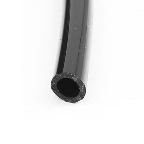

Io ho la batteria sotto al sedile passeggero e nel ducato c'è un foro passante in mezzo ai sedii già fatto (altrimenti si fa in un attimo). Ho collegato lo sfiato con l'esterno usando due tubicini dell'aria compressa da 4mm mi pare, raccordati insieme con un Tee Festo, per aria comoressa. Domani se riesco faccio foto...

Beh, alla fine prendendo spunto dalla tua idea, sono andato in un negozio di giardinaggio ed ho preso alcuni raccordi raccordo.jpg
e qualche metro di relativo tubicino
quindi li ho collegati alle due batterie servizi e poi dopo averli raccordati insieme, ho portato il singolo (facendolo passare sotto il tappetino tramite un pezzo di tubicino rigido per evitare lo schiacciamento) nel vano batterie motore dove già ci sono dei buchi di drenaggio/sfiato.
