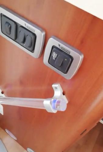

No non ne sono sicuro però io da dentro ho proprio un tasto che mi chi me l’ha venduto mi parlava di una serpentina, poi io volevo capirci un po’ meglio prima di andare a sciare. Allego una foto magari capite meglio56D7BD05-14C1-45BC-B6A3-143EA14EECDB.jpeg

Nel mio camper è a 12volt, è tipo una sonda...anche da accesa, ovviamente se ho la 220 per non capottare la batteria, con temperature molto rigide non serve a niente perchè in ogni caso s mi si ghiaccia la valvola scarico.
Ho un'interuttore dedicato,entra in funzione solo con le temperature basse.

La Mobilvetta monta sostanzialmente due accessori per l'inverno.
1) la resistenza per il serbatoio acque grigie. E' un siluro lungo poco più di 10 cm, avvitata nel serbatorio delle acque grigie, poco distante dalla ghigliottina di scarico. Innanzi tutto, perchè funzioni, dovrebbe essere lasciata attaccata H24 e, a causa del consumo elevato, questo non è possibile se non si è collegati alla colonnina della 220. Inoltre, la resistenza, non mette al sicuro dal fatto che si possa ghiacciare il meccanismo di scarico che rimane all'esterno ed esposto al freddo.    Non ho avuto occasione di testare questo accessorio col mio nuovo camper, ma anni fa avevo un Adria con lo stesso sistema. La resistenza da sola non faceva miracoli e spesso, l'unico sistema per un serbatoio contentente acqua grigia congelata, era accendere la resistenza qualche ora e poi percorrere un pò di strada. Gli scossoni ed il rimescolamento dell'acqua, uniti al calore della resistenza, sbloccavano la situazione.  Ad ogni modo, per scongiurare il congelamento della valvola di scarico, l'ho rivestita con del materiale isolante.  Vedremo se funziona.
2) il pavimento riscaldato è un altro accessorio installato a pagamento o di serie sui modelli di fascia alta.  Si tratta sostanzialmente di un tappeto integrato nel pavimento del mezzo. che (mi pare di ricordare) funziona solo con la 220. La resistenza con cui è prodotto è a basso consumo, fatta apposta per non sovraccaricare la colonnina del campeggio.
La mia pulsantiera è leggermente diversa da quella pubbicata nella foto che, dal disegno impresso nella placchetta, mi ricorda di più  un pulsante che comanda la resistenza del pavimento.    Comunque il comando è proprio lì, all'entrata della cellula e potrebbe essere quello del serbatoio.
