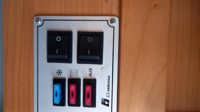

ho da poco un mobilvetta icaro p7
il proprietario precedente e' defunto e il figlio non avendo la passione del camper non sa aiutarmi...
a cosa servono questi due interruttori nella centralina?IMG-20240601-WA0019.jpeg

Inserito il 01/06/2024 alle: 16:53:34
In risposta al messaggio di icarop7 del 01/06/2024 alle 16:39:05
ho da poco un mobilvetta icaro p7 il proprietario precedente e' defunto e il figlio non avendo la passione del camper non sa aiutarmi... a cosa servono questi due interruttori nella centralina? icarop7
Uno per il frigorifero e l'altro per aux.
Aux è originariamente un interruttore libero (aux =ausiliario) dove ci si può collegare quello che si vuole
Io, a suo tempo, ci collegai la striscia led della veranda
Se il precedente proprietario non ci ha collegato nulla, è libero, altrimenti devi scoprire tu cosa comanda

Ciao, ho un icaro s10 e non capisco l'utilità dell'interruttore con il simbolo che tu dici per il frigorifero.  In che senso? Non l'ho mai accesso eppure il frigorifero funziona lo stesso ... puoi per piacere spiegarmi meglio la sua utilità? Grazie

Probabilmente qualcuno ha modificato l'impianto
 Quell'Interruttore serve per dare corrente al frigo, sul mio se non lo azionavi non andava

Anch'io ho un S10, non vi è nessun cavo collegato che possa portare la corrente al frigorifero trivalente, cosa ben differente su di un S5 di un amico, che per far funzionare il frigorifero lo deve premere...  la differenza tra l'S10 e l'S5 che quest'ultimo ha il frigo a compressore.

Ammetto che non avevo un Icaro, ma un tip driver, ma la centralina era la medesima
Avevo il frigo trivalente, ma se non azionavo quell'Interruttore, il frigo non andava

Ciao Silvio, e' vero ciò che dici nel senso, a quell'interruttore sono collegati dei cavetti che alimentano la scheda di un frigo trivalente, la loro sezione e' esigua per cui, se sul camper e' montato un frigo a compressore non è buona cosa interporvi quei cavetti di collegamento per accenderlo o spegnerlo tuttavia, si potrebbe usare quello stesso interruttore per alimentare la bobina di un generoso relė posto su uno dei 2 cavi che dalla batteria alimentano il frigo a compressore, spero di aver reso l'idea.
non è buona cosa interporvi quei cavetti di collegamento per accenderlo o spegnerlo tuttavia, si potrebbe usare quello stesso interruttore per alimentare la bobina di un generoso relė posto su uno dei 2 cavi che dalla batteria alimentano il frigo a compressore, spero di aver reso l'idea. Ciro.
Non so che tipo di cavi ci fossero e cosa alimentassero, so solo che se non azionavo l'interruttore il mio frigo trivalente, non andava
Non funzionava il pieno ne le ventoline aggiuntive
Ovviamente a 230v e a 12v solo con motore in funzione , funzionava

Certo, siccome ho ancora un Mobiletto Skipper ho riferito come l'ho utilizzato io passando ad un frigo a compressore, ora quell'interruttore comanda uno Shelly Uni (a 2 canali) che mi attivano sia il frigo che le ventoline.
Il cavetto da 1 mmq collegato all'interruttore e' sufficiente per tale scopo, non lo è per alimentare direttamente un frigo a compressore, tutto qua.
