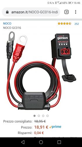

Vorrei inserire questo ingresso di corrente  esterno impermeabile lato batterie servizi sul camper per non dover collegare i morsetti alle batterie durante il rimessaggio e poter mantenere il gavone chiuso sul fianco. Che ne pensate? Screenshot_20200622-164658.jpgScreenshot_20200622-164744.jpg

perdonami, ma i due prodotti sono compatibili ?
Dalla descrizione del GC016 leggo questo : Utilizzabile con G1100EU, G3500EU e G7200EU
E anche se per il prodotto GENIUS10EU leggo : Scopri il genius10eu - simile al nostro g7200eu, solo migliorato
Il primo dubbio e' che siano collegabili tra loro

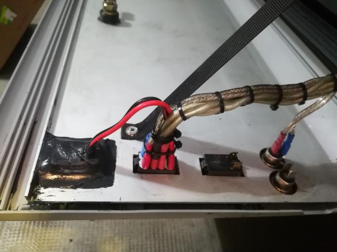

Per il discorso forare le bandelle laterali in alluminio se fai un taglio preciso, e siliconi con pasta nera per carter motore Arexon e poi con del grasso al silicone cospargi l'apertura dello sportello esterno, non ci son problemi di impermeabilità.

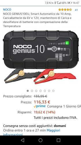

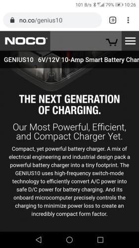

https://no.co/genius10
anche se non mi sembra per quanto evoluto, in grado di caricare attraverso la fatidica curva iUoU

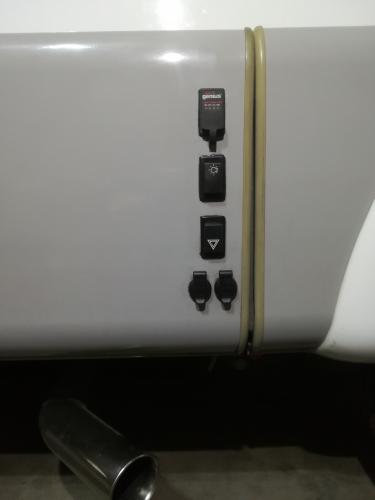

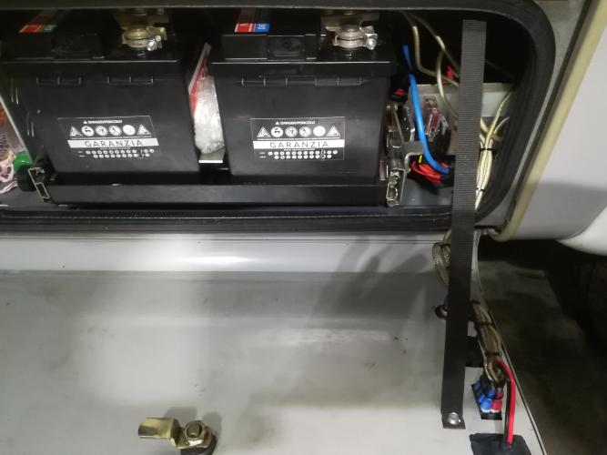

Ho finito così :IMG_20200630_193633(2).jpgIMG_20200630_193620.jpgIMG_20200630_193523.jpg
Andre
norbidic
norbidic
28/06/2013 1280
Inserito il 30/06/2020 alle: 21:44:52
Con un interruttore a doppio scambio e a due vie, posso scegliere l'ingresso, da una parte il genius da 10 A quando devo ripristinare una carica più veloce oppure per una carica lenta da 1. 5 A tramite l'AccuMate
Andre
12/11/2006 59301
Inserito il 30/06/2020 alle: 23:30:58
con interruttori esterni avrei paura che il primo bambino che passa o anche adulto ******o, vada a metterci le mani. Io avrei preferito ogni cosa all interno dello sportello, che non è poi una fatica aprirlo. Però ovviamente è solo la mia opinione personale.
norbidic
norbidic
28/06/2013 1280
Inserito il 01/07/2020 alle: 11:05:59
Anche se qualcuno può toccare da fuori, non succede niente, non c'è tensione libera ed è tutto sotto fusibile. Il camper giace nel garage enorme dei miei suoceri e lasciarlo con il gavone aperto dove circolano bambini e anziani non mi va, tempo fa qualcuno di corsa , si è già inciampato ed è altezza di tibie...
Andre
12/11/2006 59301
Inserito il 01/07/2020 alle: 11:53:58
In risposta al messaggio di norbidic del 01/07/2020 alle 11:05:59
se è così, e ti fa comodo così, allora hai fatto bene.
