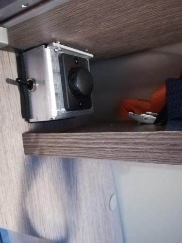

Io in un mobiletto vicino al letto ho montato questa, tonda quindi facile fare il foro con una punta a tazza.
E' in alluminio e molto robusta, ha l'interruttore e tieni sott'occhio la tensione della BS.
La uso da un anno x piccolo ventilatore e carica smartphone.
Per collegarla ho utilizzato i fili dei faretti... con 2 faston.
