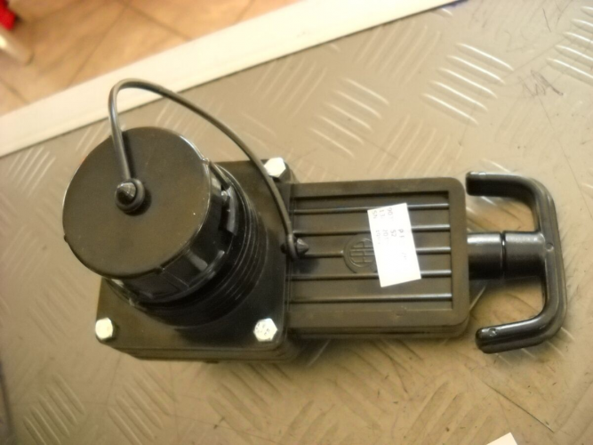

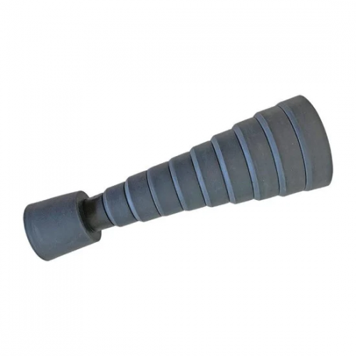

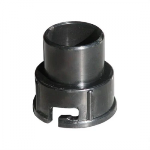

Una volta le ghigliottine avevano due pernetti sporgenti
dove si poteva agganciare rapidamente molte cose
Ora sono solo liscie (ma due bulloncini si potrebbero mettere)
Era facile colleagre il flessibile lungo
(il mio era di 3 mt e stava nel parauti posteriore che era tubo quadro 12x12)
e  ne avevo anche uno corto per collegare il tank carrellato
Altro raccordo con riduzuione a diametro 40mm.
E un tappo assicurava da eventuali perdite.
immagine(6358).pngimmagine(6359).pngimmagine(6360).png Qui ci sono tutti anche con i pernetti
e anche le riduziioni
Modificato da franco49tn il 26/10/2024 alle 18:20:03
