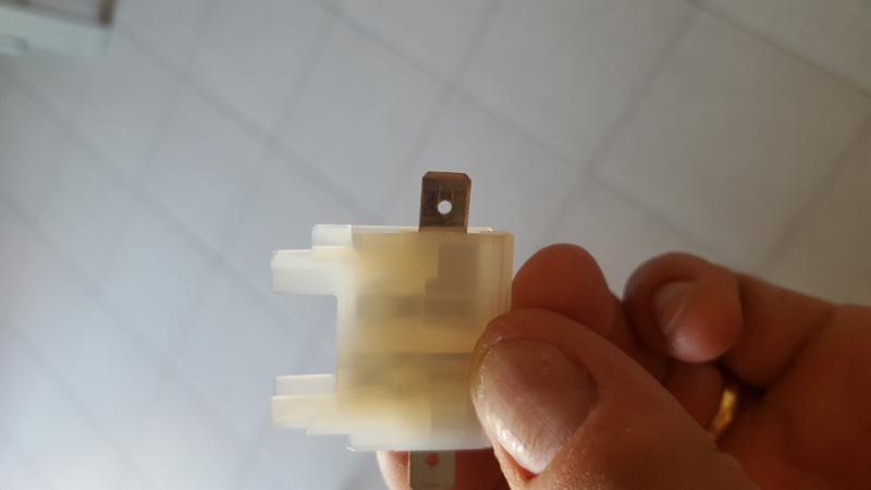

Buongiorno! Ho quasi terminato l'installazione del fotovoltaico sul mio camper (pannello da 175W, regolatore mppt 30A e cavi da 10mm2). Ora dovendo montare il portafusibile sono indeciso su che tipo di fusibile e portafusibili montare. Io ne ho uno di quelli in foto, ma non riesco a trovare dei terminali da utilizzare con il cavo da 10mm2. Vi chiedo cortesemente consigli in merito.
 Grazie!

Lo credo che non li trovi perché non esistono.
sul faston al massimo 6 mm2.
che tensione ha il pannello ?
perchè 10 mm quadri non sono pochi .
potrebbero bastare 6 però quel contatto del portafusibile non lo userei a meno che non hai il pannello a 60 V.

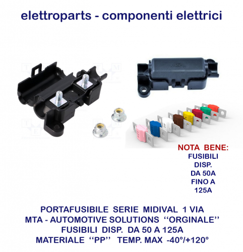

Se hai gia messo il 10mmq o hi valutato che serva quello, forse potesti usare un portafuzibile per fusibili Maxival che ha i terminali a vite:
https://camping-life.it/fusibil...
però i Maxival (i piu grandi a lamelle) mi sembra che come valore minimo ci siano da 20A, ma se hai un regolatore da 30A penso che metterai un valore elevato comunque.

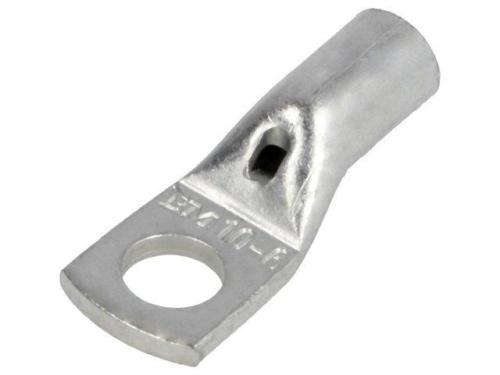

A quel punto puoi usare dei terminali a occhiello a crimpare per il cavo da 10mmq tipo questi ma casomai foro da 5mm
https://www.ebay.it/itm/5-X-BM-...

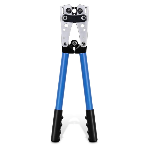

e poi ti procuri una pinza per crimparli.

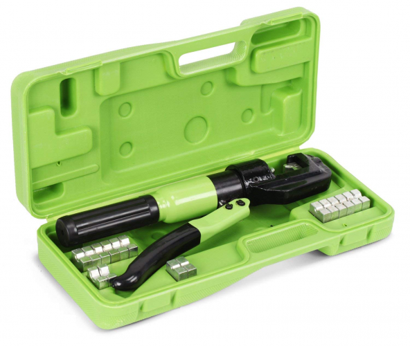

Io ne ho prese due, una manuale e una idraulica (ma mi serviva per il 16mmq).

Il fusibile messo vicino alla BS in effetti serve per proteggere il cavo tra BS e regolatore, e visto che hai un cao molto grosso dovrebbe andare bene anche un fusibile grosso.
Esattamente ci sono anche quei portafusibili con i bolloncini e i fusibili a lamella ma ci vanno anche i Midival, ma partono da 30A in su.
sicuramente è la cosa piu semplice e pratica e anche la connessione migliore.

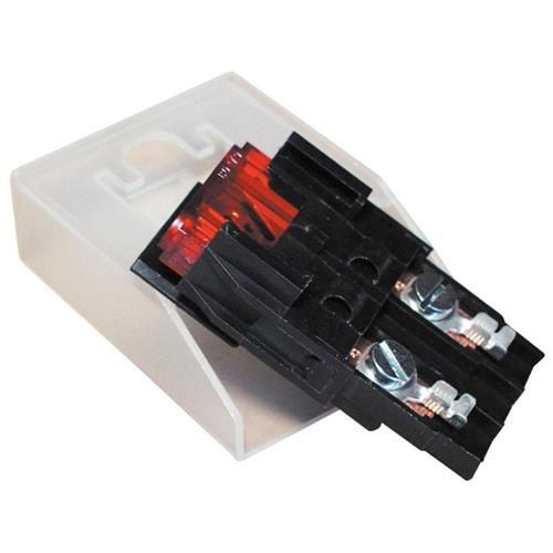

Grazie per i consigli! Alla fine ho installato questo..
Porta fusibile Midi con fusibile da  30A e capocorda ad occhiello da 10mm2 e foro da 6.

Mi sembra ottimo.
Metterei piu strati di termoretraibile una volta che hai crimpato il capocorda così che sia bene isolata la parte che esce dalla scatolina. Ovviamente il termoretraibile va inffilato sul cavo prima di crimpare, lo dico perchè è banale, ma presi dalla crimpatura capita di dimenticarsene.wink
Anche se forse con quei capocorda si riesce anche a infilare a ritroso.
