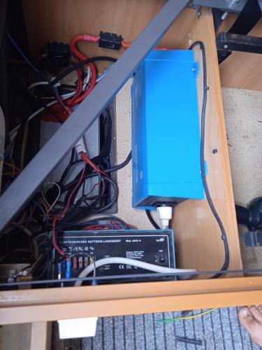

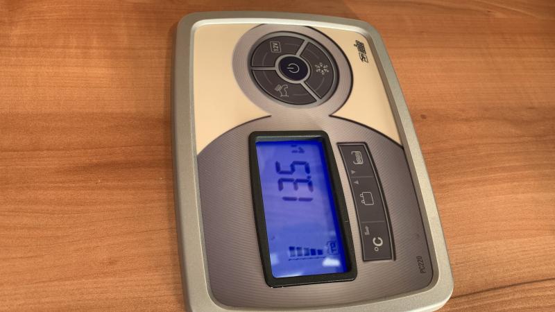

Sapete indicarmi dove si trovi l’impianto del pannello (che son sicuro essere uno solo)? Se me lo chiedete sicuramente non è sotto la dinette tra la matassa di diavolerie che ho fotografato già sad… quello che intendevo dire a hunter85 il pannello non è indicato su questo display (che ha l’icona del pannello) per cui presumo che sia di installazione successiva e che la stessa per qualche motivo non sia stata fatta prevedendo un passaggio dal controllo in questione…

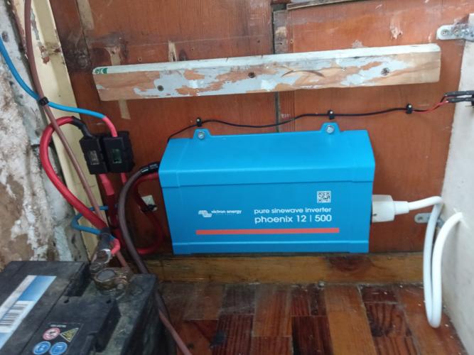

Se il cavo dell'inverter è collegato direttamente alla batteria, il fusibile interno protegge un eventuale guasto a valle ma non a monte, il tratto di cavo che va dall'ingresso dell'inverter alla batteria non è protetto da nulla e se è grosso è anche peggio, forse è raro che accada ma in queste cose è meglio pensare al caso peggiore per quanto raro
Il cavo dell'inverter, lungo 40 cm, a vista, esce dal fusibile sulla batteria ed entra nell'inverter che ha i suoi fusibili.
Il tuo si..li ha sull entrata CC giusto? È EDECOA?

Sapete indicarmi dove si trovi l’impianto del pannello (che son sicuro essere uno solo)? Se me lo chiedete sicuramente non è sotto la dinette tra la matassa di diavolerie che ho fotografato già … quello che intendevo
Ok..non vedo l icona del pannello.. comunque quello è un bel pannellino di controllo cbe, suppongo originale del camper. Per sapere dove sta il regolatore devi solo seguire il punto dove entrano i cavi del pannello dal tetto verso la batteria..prima o poi lo trovi. Spero vicino alle batterie e non vicino al pannello perché è meglio.
No, è questo:

No, è questo:
Ah ok..certo che i cavi che forniscono (ma non solo questo, pure le tabelle della victron) a 1500w fanno una bella caduta.
Per il mio da 375VA consigliano 6mmq fino a 1.5m.e 10mmq oltre 1.5m.
Io ho messo 16mmq e ci sarà 1m di circuito e 50cm di distanza.
Così come dice 25mmq per il 1200Va sotto 1.5m.
Ne ho installati un paio e ho usato 35mmq.
25 li ho usati per il 800Va e il 500VA.
Ti assicuro che il mio piccolo inverter con cavi da 6mmq con 30A a massima potenza avrebbe una caduta per me esagerata.
Inoltre con un inverter la caduta non si riflette in meno potenza dell' utilizzatore...ma solo in un maggiore consumo della batteria. Visto che un buon inverter esce a 230v qualsiasi sia la tensione in ingresso. Più bassa è la tensione in ingresso e più ciuccerà amper dalla batteria per mantenere la tensione sul carico in Ac a 230v.
Questo era un mezzo in completo restauro...ma il restauratore non capiva niente di elettricità laugh
Comunque è mia abitudine mettere il fusibile.
.non ho detto all autore che deve metterlo per forza ..ma che io lo metterei...
