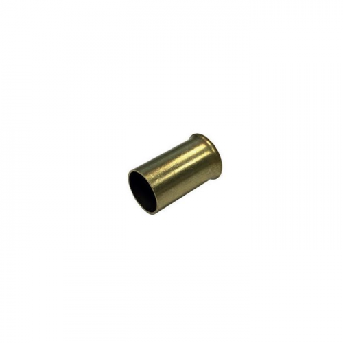

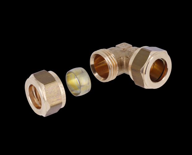

Ancora meglio sarebbero i raccordi in ottone
(che uso per impianti aria e acqua in aziende
(E COSTANO alle volte meno che i JG )
Ovvio che ci sia più lavoro e un poco di peso in più
Da usare anche le bussole di rinforzo interne per
evirate lo schiacciamento
,da infilare internamente prima di inserire la ogiva conica.
esempio tubo diam 22  = ogiva da 22 bussola da 18 mm.
