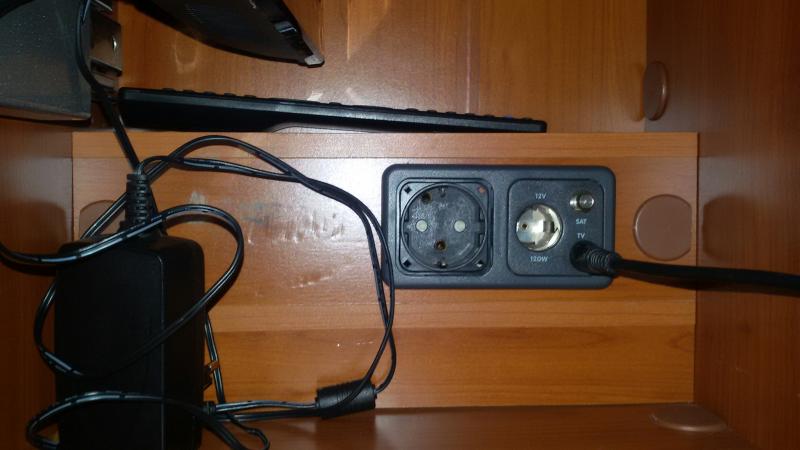

Come da titolo chiedo ai più esperti indicazioni su come ripristinarne il funzionamento.
Il mezzo (usato) ce l'ho da poco e non gli ho ancora dedicato molto tempo, contrariamente al precedente che avevo di fatto smontato e rimontato in (quasi) ogni suo componente...
Come dicevo, manca corrente alla presa accendisigari: sapete dirmi se ha una linea dedicata oppure un fusibile a sè ed eventualmente dove guardare?
Il mezzo è un KeaM71 di Mobilvetta...
Grazie 1000smiley
p.s. naturalmente, per non saper né leggere né scrivere, ho provato tutte le combinazioni: motore acceso/spento, centralina accesa/spenta...

il mio rimor ha una presa simile ...e la si accende tramite un interruttore che e posizionato di fianco...

Nel mio CI devo accendere la centralina ed attivare il pulsante luci per avere 12v nelle prese.

ciao,io ho un kea p 84 e dietro al sedile del passeggero(in basso) aprendo lo sportellino di palastica c'è una scheda dove arrivano varie connessioni e dove ci sono i fusibili delle varie utenze,nel mio c'è anche quello della presa a 12 volt per la tv  Roby

Inserito il 17/05/2018 alle: 12:52:51
Colpa sua ... devil
Grazie ancora a tutti smiley

Immagino sia sulla centralina il fusibile

Esatto, ma mi credi se ti dico che (prima di stamattina) non ho avuto un minuto per fermarmi e capire dove e come intervenire ...
Nonostante si parli di una cosa di una banalità esagerata ... surprise
