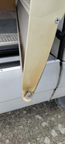

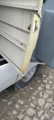

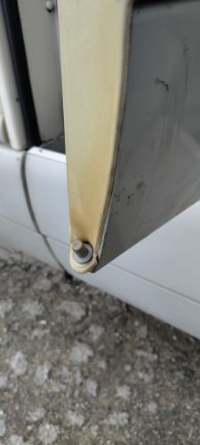

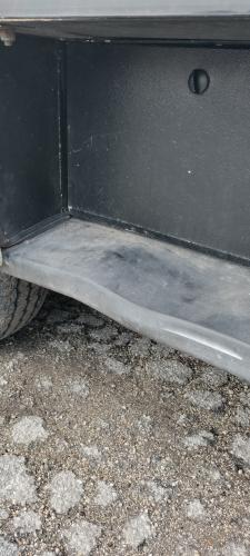

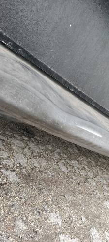

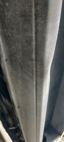

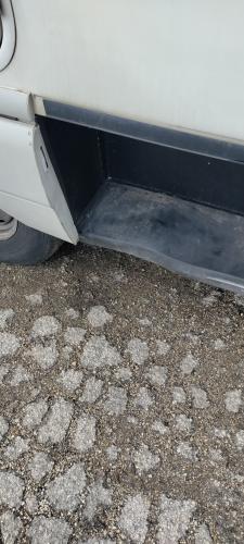

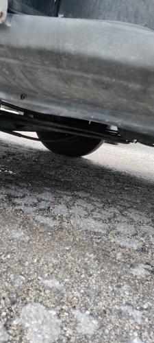

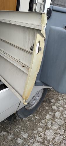

Arrivando noto subito che lo sportello del gavone laterale dx (quello grande per chi conosce) pendeva da un lato! Lo apro e noto subito che il perno di cerniera dello sportello era visibile all' esterno della sua sede. Appena sbloccati i chiavistelli cade e scopro anche la plastica interna deformata. Posterò delle foto.
Dovrei reperire i laterali dello sportello se non riprodurli in altro materiale, ma oltre la discussione con il titolare dell' officina che ha negato tutto, vi chiedo come sia potuto succedere? Io penso che abbia tenuto un mezzo (camion) vicino con il motore acceso ale abbia riscaldato le plastiche.

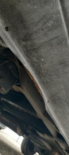

IMG_20250212_152634.jpgIMG_20250212_152630.jpgIMG_20250212_152626.jpginizialmente pensavo avesse sollevato dal punto sbagliato.
Invece il metallo è integro.

i tappi dele bandelle li trovi da pons online.
io li ho acquistati recentemente li.
forse non li trovi piu crema ma neri.Occhio che ci sono dx e sx.
in effetti pare si sia scaldato ma se fosse un camion avresti trovato sporco di fuliggine credo.
probabilmente un termosiffiatore acceso.dovresti trovare peró deformazione anche sul listello a sx .
piu difficile sarà raddrizzare la parte in plastica nera.

Le bandelle in plastica un mio amico le ha rifatte in vetroresina.

Ah per la cronaca c'era un tipo che le vendeva rifatte in ferro e su thingiverse puoi trovare il file da stampare in 3D diviso in due pezzi dagiuntare con 2 viti.
Belle robuste.
Ne ho fatta stampare una al suocero ed in pratica mi costava di più di prendere le sue originali da Pons che sono durate 20 anni....
