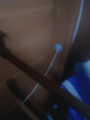

22/08/2021 3
Inserito il 30/12/2024 alle: 20:57:30
In risposta al messaggio di Gla del 30/12/2024 alle 20:55:43
Ho fatto la foto la cordicella è in questo modo se la tiro è sempre uguale
Gla609
Inserito il 30/12/2024 alle: 21:19:32
In risposta al messaggio di Gla del 30/12/2024 alle 20:57:30
Cosa vuol dire è sempre uguale?
Tirandola ,dovresti sentire una resistenza(molla) se non la senti, si è rotto qualcosa
