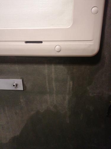

1668875010018268453166805249593.jpgSalve stasera dopo 2 giorni di pioggia mi sono accorto che entra acqua dalla parte interna finestra posteriore, il tessuto verde che copre la parete è umido, ho toccato la parete risulta essere dura, cosa posso fare per risolvere il problema? Grazie in anticipo dei consigli Andrea

Capire se  entra tra la guarnizione e la finestra o tra il telaio e la parate
Nel primo caso sostituire la guarnizione e assicurarsi che la finestra la prema a dovere
Nel secondo caso sigillare  il telaio
