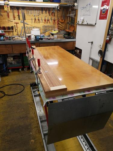

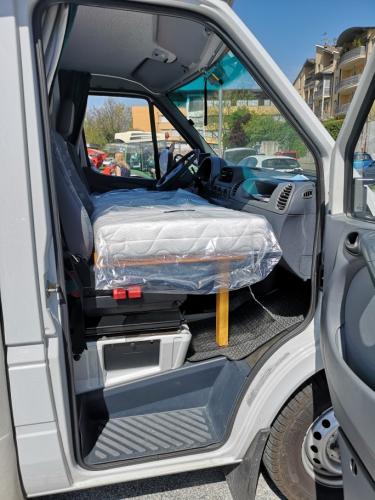

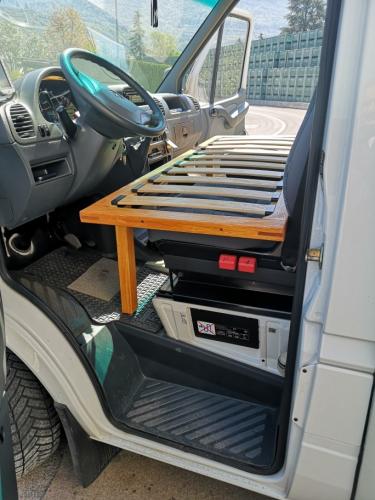

ho fatto un terzo letto di emergenza sullo Sprinter, ora ho fretta, poi ti spiego
18/10/2009 6788
Inserito il 28/10/2022 alle: 11:44:20

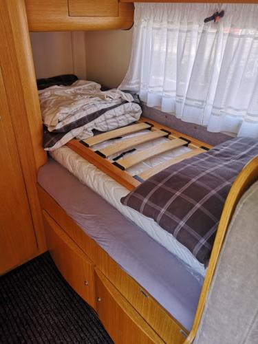

prima di questo definitivo, ne ho fatto uno provvisorio con un ripiano scrivania tamburato
ho fatto una rete a doghe che appoggia sui sedili anteriori, i sedili sono alla massima distanza dal cruscotto, i piedini sono scomponibili
ho fatto fare un materasso, che si incastri bene
riposto sta esattamente sopra il letto singolo, in 5/10 minuti è fatto, così abbiamo tre letti singoli bassi in un camper sotto i sei metri

le mie misure non ti servono, è uno Sprinter, per farle sul tuo è un’attimo, in lunghezza togli 10 cm dalla misura porta/porta, in larghezza togli 5/6 cm dal punto più stretto, schienali sedili/cruscotto, il materasso lo fai fare come le dimensioni senza togliere nulla, di modo che resti fermo, la rete la ho pagata 24 euro, il materasso 75, con 100 euro ho fatto tutto, in quel letto ci ha dormito anche mia moglie, la nipote si era addormentata nell’altro letto, detto da lei, si dorme bene, il materasso è 12 cm

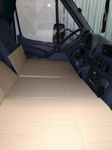

ho iniziato con una dima di cartone
poi ho fatto un piano con una scrivania, se vuoi la ho ancora, se ti serve te la regalo, io abito in Alto Adige

Grazie ancora, penso che la dima di cartone sia la cosa piu' pratica, poi si può  fare la rete senza passaggi intermedi.

ho fatto il passaggio intermedio perchè non sapevo come ci si dormiva, abbiamo fatto un’uscita con la scrivania, poi ho fatto fare la rete per diminuire il peso
