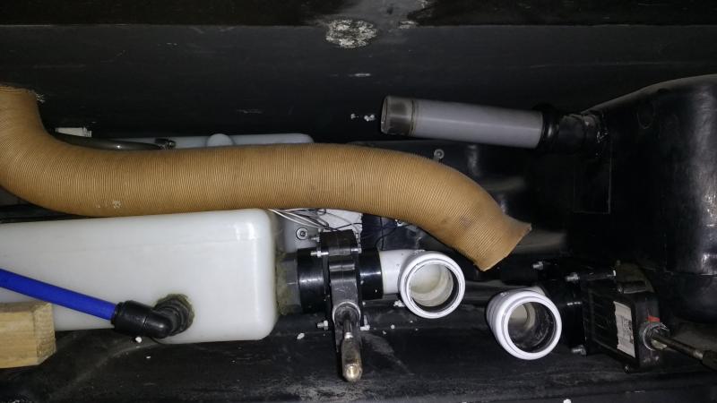

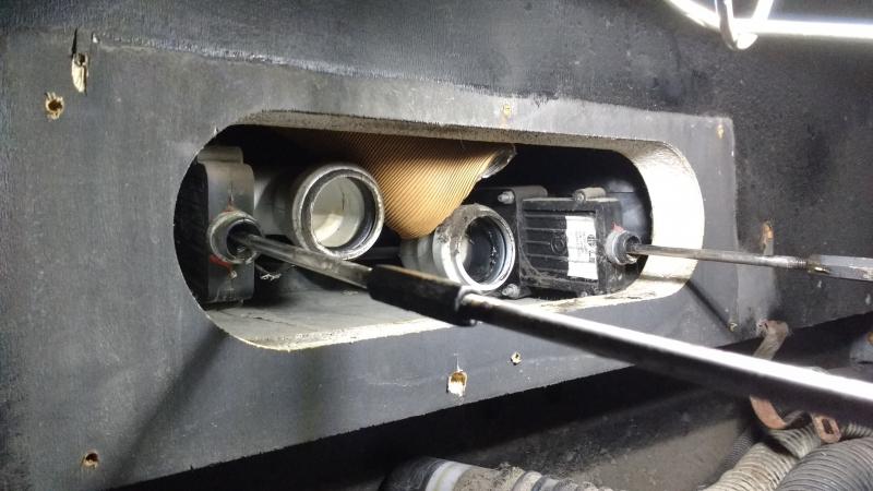

I serbatoi sono nel doppio pavimento e si accede da un pannello posto nel lato posteriore seguendo le maniglie delle valvole, per accedere ai livelli bastaIMG_20170909_095507700(1).jpg aprire il pannellino. come da foto.
Dietro al tubo del riscaldamento ci sono i pin dei livelli:
Se invece non basta il lavoro è molto più lungo. Bisogna togliere tutto il pannello posteriore smontando tutte le tubazioni tagliando la schiuma isolante e poi rimetterla e fare attenzione alle protezione delle acque nere.

ciao  I serbatoi sono nel doppio pavimento e si accede da un pannello posto nel lato posteriore seguendo le maniglie delle valvole, per accedere ai livelli basta aprire il pannellino. come da foto. Dietro al tubo del riscaldamento
ci sono i pin dei livelli: Se invece non basta il lavoro è molto più lungo. Bisogna togliere tutto il pannello posteriore smontando tutte le tubazioni tagliando la schiuma isolante e poi rimetterla e fare attenzione alle protezione delle acque nere. Ciao  Marcello
Grazie mille falchirossi. Ottima spiegazione e foto perfette. Ora cercherò di capire se riuscirò a risolvere il mio problema con i livellometri soltanto pulendo il serbatoio grigie oppure smontando il tutto e sostituendo.
