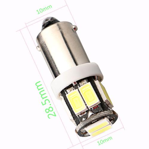

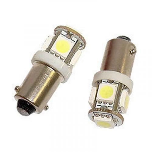

salve, dopo svariati tentativi con qualsiasi tipo led  sui fari di posizione camper e macchina, getto la spugna e rimontando  le care e vecchie lampadine ad incandescenza che durano una vita non fulminandosi mai!
premetto che sul camper per le luci posizione anteriore monto due classiche lampadine ad innesto a baionetta  Ba9s  e   provato proprio con ogni tipo di led smd  che formato  cob più robusto e potente ma il risultato è sempre lo stesso dopo circa 3-4-6-12-mesi le lampadine led si fulminano puntualmente solitamente su lampadine a più led si inizia fulminare un singolo led andando ad intermittenza  mentre gli altri sulla stessa lampadina  vanno, la tensione a motore acceso e durante la marcia con alternatore acceso non supera mai i 13,9- 14 v quindi ok ,  mentre le lampadine ad incandescenza mai fulminate  , peccato perchè la luce più bianca e luminosa delle lampadine led mi piacevano molto e riscaldando molto di meno creando  meno problemi alla parabole interna del fanale che con quelle ad incandescenza tende ad opacizzarsi e  cuocersi , per me il problema di tutte queste lampadine a led risiede nel fatto che vengono tutte dalla cina e hanno tutte nelle specifiche  tensione di funzionamento  a 12v    poi quando a motore acceso gli arrivano 14v con il tempo non tengono e  si fulminano ,  stesso discorso con i fendinebbia che ora ho provato con  led a  ventola interna di raffreddamento ma ci spero poco che possano durare nel tempo anche se la luce è magnifica  laugh

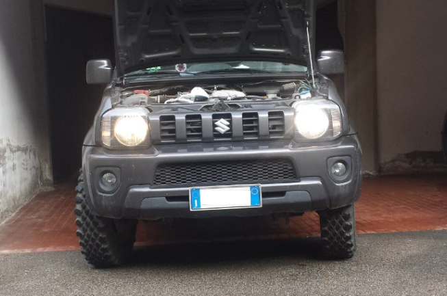

Ecco il mio Jimny con una lampadina Philip Xtreme Vision nuova e una ancora da sostituire.
Qualla lato guida ha un colore più simile al Sole (4000 kelvin) e fa più luce ed è soprattutto omologtissima, ma NON costa certo 1,99 euro in offerta per i Soci wink
