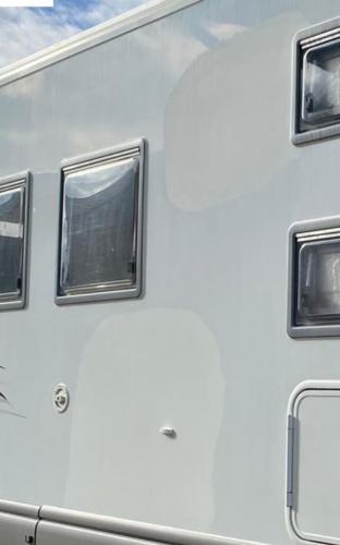

Sto valutando l'acquisto di un camper usato Laika ecovip del 2005, nella foto sono evidenti due aloni:
Escluderei un difetto di verniciatura, giusto? Infiltrazione riparata o marciume in corso?
Gli aloni si trovano proprio in corrispondenza della doccia.
Il venditore è lontano dalla mia abitazione, prima di muovermi vorrei essere sicuro di non avere brutte sorprese.

marciume lo escluderei, almeno per quanto riguarda l'alluminio esterno, dentro non saprei.
probabilmente erano punti  molto sporchi ed hanno usato qualche  cosa che ha prodotto quelle macchie
dalla foto sembra che il camper sia stato lucidato per vedere se sparivano, ma è andata male, sono permanenti

Dalle foto sembra che la cosi detta macchia a differenza dell'altra superficie che appare lucida sia opaca segno che è stata trattata con qualche prodotto poco idoneo forse nell'intendo di eliminare qualche segno o decalcomania. Ora bisognerebbe far vedere la parete ad un carrozziere per sapere  se  la lucidatura è sufficiente ad eliminare la differenza di colore  oppure è necessaria la riverniciatura, il che fa lievitare di molto i costi. Una seconda ipotesi è che sia stata fatta una riparazione con stuccatura e riverniciatura con colore leggermente diverso.

Direi anche io 2 riparazioni esterne, escluderei per infiltrazioni, ma probabili incidenti.
Cosa dice il venditore?

Ma hai chiesto al venditore? Visto che sono cose evidenti avrà sicuramente una giustificazione. Prova a sentire e poi magari ce lo racconti

Potrebbe essere per un danno dovuto ad alberi o ostacoli durante un parcheggio in piazzola.

Se fosse una riparazione ben fatta,potresti trattare l'acquisto a patto che ti rivenga riverniciata o scontato dal totale il prezzo della verniciatura.

Va visto di persona, per capire se è stata fatta una riparazione con stucco.
Posso pensare ad un gesto vandalico fatto con un bomboletta, nel tentativo di rimuovere la vernice con un solvente  si è fatto il peggio.

Fatti fare uno magasconto ed il carrozziere
provvederà al meglio.
Io andrei alla DueElle e sicuramente sanno cosa fare.
