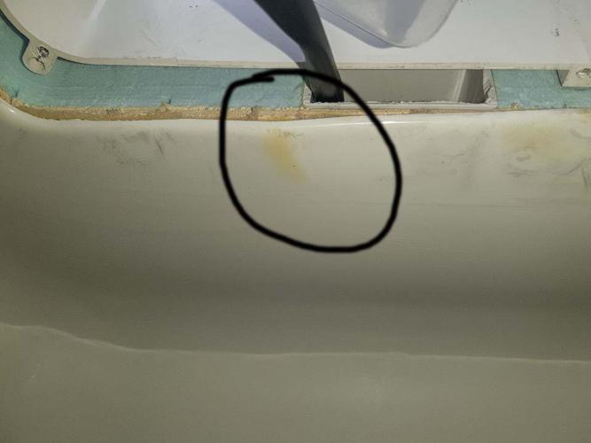

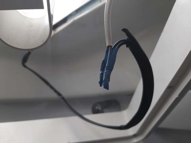

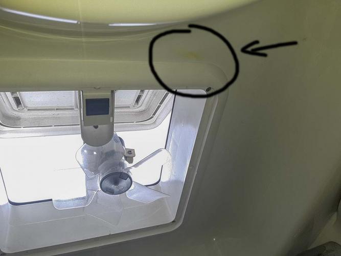

L'altra giorno, facendo la doccia, ho notato una macchia gialla sul termoformato tetto della doccia, nei pressi dell'oblo che è fornito di ventola elettrica. La macchia gialla dava l'impressione di essere dovuta dal surriscaldamento, e sapendo che li vi passano i fili della ventola dell'oblo, mi sono sbrigato ad accertare cosa fosse successo. Una volta smontato la cornice inferiore dell'oblo, ho estratto il filo della corrente ed  ho notato un'altra macchia simile. Le due macchie si trovavano una dove era la giuntura del cavo della corrente predisposto e il cavo della ventola, l'altra dove il cavo della corrente usciva dalla canalina della predisposizione e curvava finendo sotto al termoformato. preciso che il cavo che porta la corrente all'oblo è predisposto dalla laika e l'altro cavo elettrico è originale dell'oblo fiamma. tempo a dietro è stato cambiato il termoformato della doccia ma l'unica cosa che possa essere variata e quella giunta dei fili che se anche non l'ho ancora scoperti presumo siano solo intrecciati e non saldati.  Ho verificato i fili e sono ok, ho acceso la ventola per verificare se i fili si surriscaldino ma dopo 8 minuti nulla di fatto. Non so cosa possa essere successo.1(50).jpg
Non mi sembra una giunzione molto professionale

La giunzione dei due fili la rifarei subito e meglio(non ci vuole molto)ma credo che l'ingiallimento sia dovuto all'invecchiamento e l'esposizione ai raggi solari.

La termoplasticoa incriminata ha 2 anni e non è soggetta al sole,  una delle due macchie era proprio sotto la giunzione dei fili di corrente inoltre ha preso una scaldata tanto da gonfiare leggermente il sottilissimo strato di termoplastica

Probabile che il cambiamento di colore sia dovuto alla "scaldata" la termoplastica è un materiale * schi*****so usato solo perchè è economico, si macchia con facilità anche di ruggine da una vite è fragile e tende a creparsi.  Se è una cosa superficiale potresti tentare di rimuovere il velo giallo usando del polish lievemente abrasivo c

quando una giunzione scalda per falso contatto la prima cosa che si brucia è l’isolamento, li è intatto, dalle foto sembra tutto ok, forse è stato il sole a provocare il tutto

Ringrazio tutti per gli interventi, l'unica cosa che penso che non possa averlo causato però è il sole in quanto li il sole no ci batte neanche se volessi, inoltre una delle due macchie era sotto alla cornice dell'oblo e quindi al buio.

I termoformati del mio si sono ingialliti in vari punti, anche in zone di contatto con altri materiali (plastici o gommosi) di diverso colore. Mi spiego meglio: intorno all'interrutore luci del bagno (in plastica nera), dove la ciotola d'acqua del cane appoggia sul piatto doccia (ciotola in gomma colorata), dove ci sono le viti di fissaggio degli stessi termoformati (è presente una guarnizione in plastica) , eccetera. Mi sono percio' convinto che la causa può essere la pessima qualità di certa plastica/gomma e dei suoi coloranti, che "migra" e che viene assorbita. Avete mai sentito l'odore che emanano certe plastiche/gomme cinesi? Quei prodotti si riconoscono anche così...
Nel tuo caso, potrebbe essere stato il nastro isolante nero?

Anche per me è stato il nastro isolante, non so in che modo possa succedere ma per me è possibile.
Anche l'adesivo che è composto il nastro isolante c'entra, non so se per colpa del calore magari sprigionato dal vapore dell'acqua della doccia.

Le ventose sono micidiali per i termoformati. Mai utilizzarle. Se va bene, nel tempo, scuriscono l'area di adesione, se va male la fessurano pure.
