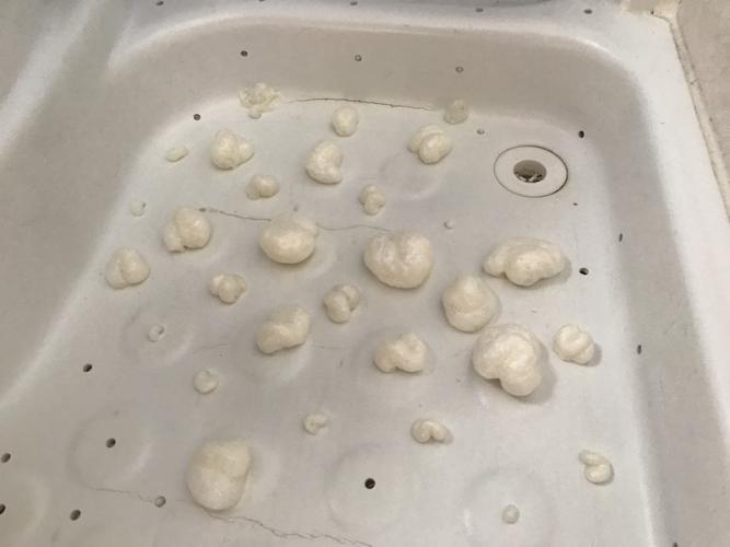

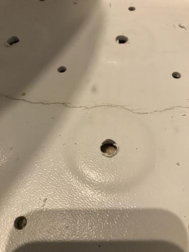

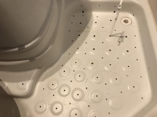

Io peso molto ed ho voluto fare un lavoro "definitivo" senza smontare completamente il bagno.
Ho fatto molti fori (uno per ogni "dosso" del termoformato) ed iniettato schiuma poliuretanica fino al riempimento della base. Dopo 24 ore ho provveduto a tagliare i "riccioli" di schiuma in eccesso, dopo di che ho creato un contropavimento facendo sagoma di compensato sopra a polistirene (quello da cappotti termici) il tutto rivestendo il piano di calpestio con Linoleum.
Ora ci posso ballare la rumba, certo che se dovessi levare il termoformato dovrei spaccarlo ma francamente me ne frego..
Allego alcune foto, così si rende conto se può essere accettabile per lei.
