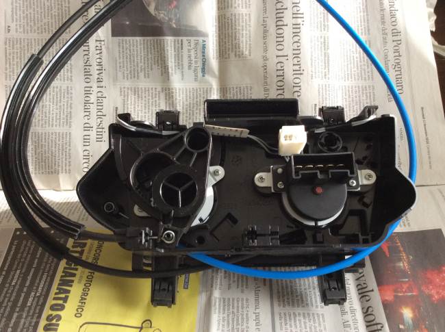

Ti ho messo una foto che ho fatto durante una lavoro che stavo facendo.
Alex

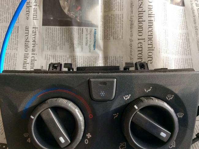

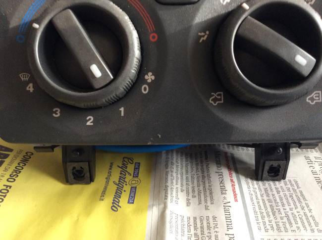

Prima di tutto devi sfilare il supporto comandi completo dalla plancia, svitando quattro viti, due sopra
E due sotto

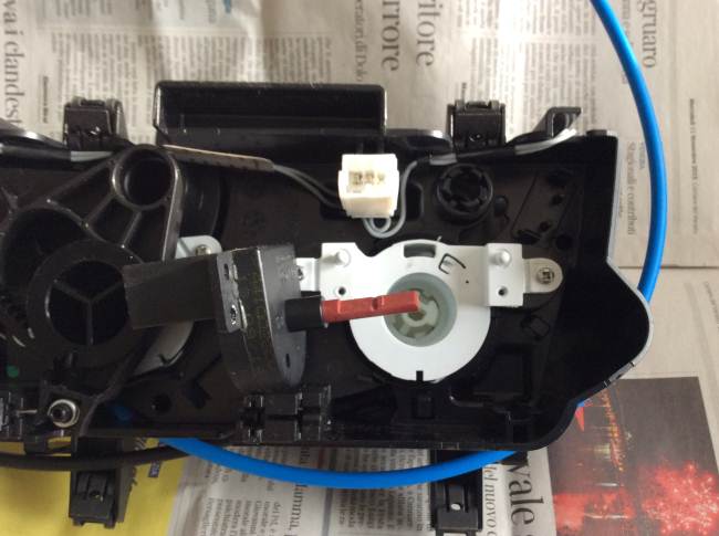

sul retro trovi il commutatore (quello nero) fissato con due viti
Togli le due viti ed il commutatore si sfila
Non è un lavoro semplice perchè il supporto comandi è collegato al gruppo di climatizzazione con tre bowden (le trasmissioni flessibili dentro le guaine colorate) che non sono assolutamente facili da disconnettere dal gruppo stesso: una comanda la distribuzione dell'aria, l'altra la miscelazione (temperatura) e la terza comanda la portella di ricircolo. Tali cavi devono possono essere staccate solo dal lato del gruppo, perchè dal lato supporto comandi sono avvitate all'interno.
Ti consiglio, se riesci, di non staccarle dal gruppo e di provare ad estrarre il commutatore lasciando tutti i bowden attaccati perché le guaine sono incastrate in mollette di acciaio, la cui posizione determina la regolazione dei movimenti delle portelle.....
Buona fortuna e buon lavoro
