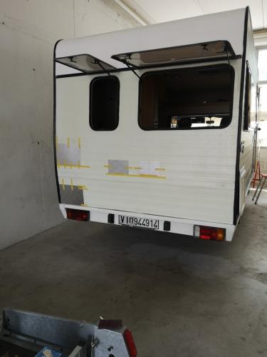

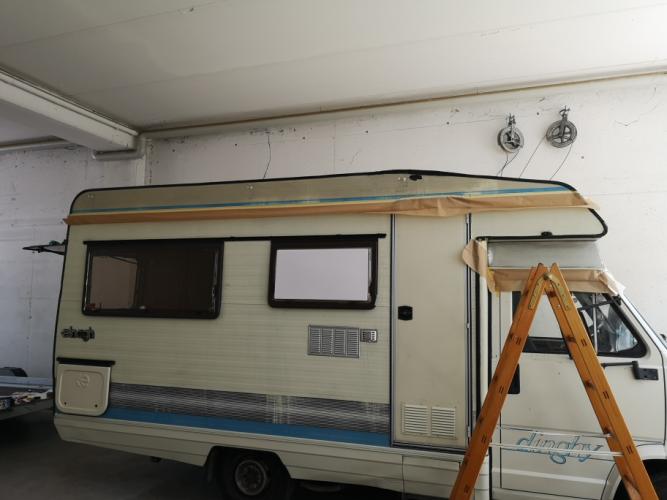

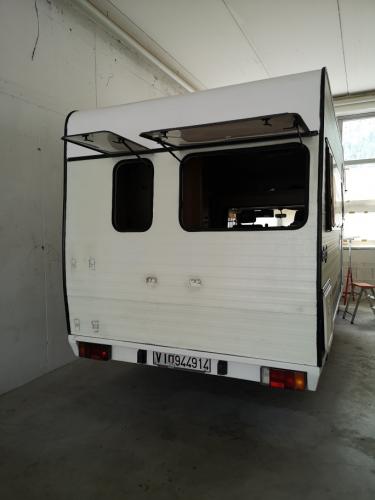

lo ho fatto su un Elnag di una paesana, lo ha ricevuto regalato, lei ha comperato il prodotto ed io lo ho steso, 4 mani con rullino, risiliconatura e ( per ora ) non entra acqua, prima entrava da tutte le parti
67FE7A9B-EF9A-47AD-85FF-030B77D434BD.jpeg5F213317-6828-4A2B-A39E-15C784694AAE.jpeg244CC81C-FF56-478E-8CBC-DAFF9DC261A5.jpeg47211647-EF8D-4448-8074-69AA213FED72.jpeg
ora dopo più di un mese all’aperto è diventato giallino, non si nota differenza di colore, io lo ho fatto gratuitamente, so per certo che lavoro ce ne parecchio

Grazie per la risposta ma dalle foto non sembra che tu abbia ricoperto anche i profili con il membrapol
se ricopri i profili diventa una porcheria, ho rifatto le siliconature più larghe, sostituito le viti e riempito tutto di gomma liquida nera, è un materiale gommoso non va bene per i piatti doccia, meglio ripararli con la fibra

ora non si nota nemmeno, solo al tatto, è una pellicola gommosa, dovresti immaginarlo come era prima, avevano fatto fori ovunque, avevano messo un baule e piastre per camminare avvitato tutto al tetto, i bordi superiore ( dove non si vede ) ho riempito tutto di gomma liquida, se lo fai fare, anche se professionisti, non penso siano molto meticolosi, poi per carità, ma 1700 euro mi sembra tantino
