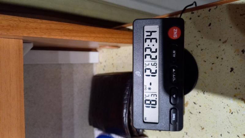

26/11/2023
Lago Misurina  -12 alle 22.30 la notte sarà scesa di più
18 gradi vicino porta ingresso  in dinette 20 22
Camper vulgaris marlin 59 del 2000 stufa truma 3200 di serie.
tutto ha funzionato wc rubinetti scarichi.
Per cui lo fai con praticamente tutti i camper nuovi e Vecchi.
Poi certamente quelli più più offriranno confort maggiori  zero condense zero spifferi ecc ecc.
Ma pure 90k e oltre be se uno li ha di avanzo allora...
