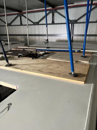

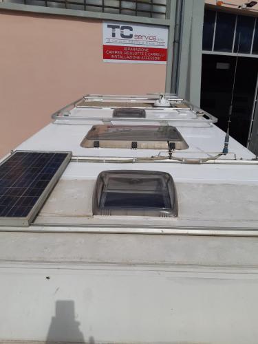

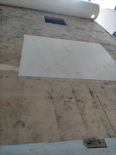

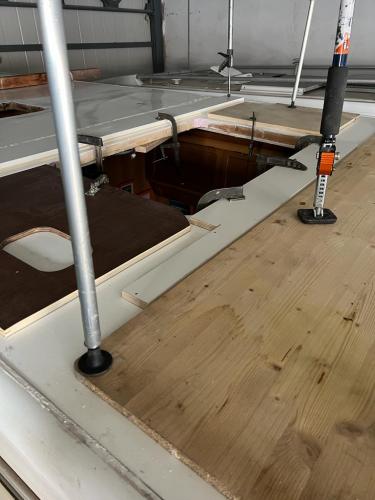

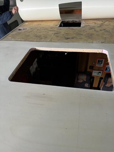

Buongiorno. Dopo tanti anni, e tante infiltrazioni, mi sono deciso a rifare il tetto del mio Mirage Sprinter sostituendo la guaina in EPDM con una lastra di vetroresina dello spessore di 3 mm.
Avevo temporaneamnte rimediato a infiltrazioni ad un angolo della mansarda, intorno al maxi oblò Heki, nella parte posteriore in corrispondenza del bagno. Ma ora non ne potevo più.
Ho contattato diverse officine di Roma ed un amico di Terni a cui mi ero rivolto nel passato per l'installazione del maxi oblò, ed, alla fine, ho deciso di portarlo proprio da lui.
Tutto sommato Terni non è molto distante ed ho sempre apprezzato la cordialità, l'onestà e la preparazione di questa persona.
Ci è voluto un pò. Mi aveva avvisato che avrebbe impiegato diverse settimane. Il lavoro andava fatto radicalmente. Occorreva rimuovere tutta la guaina, ricostruire il legno danneggiato dall'acqua o sradicato dalla rimozione della guaina, stendere uno strato uniforme di colla su tutta la superficie, posare la lastra di vetroresina opportunamente forata, applicare una pressione uniforme su tutta la superficie per qualche giorno, sigillare il tutto e, infine, verificare che l'insieme fosse a prova di uragano.
Avevo chiesto a Carlo, il proprietario dell'officina, di inviarmi delle foto man mano che i lavori venivano realizzati e così è stato.
Domani ritiro il camper. Si, non vedo l'ora. E non vedo l'ora di prendere i primi acquazzoni e verificarne la tenuta. Amo andare in estate al nord, in Germania, Normandia, Bretagna, Camino di Santiago, Olanda, Danimarca, Repubbliche Baltiche, e non mancherà occasione di incontrare temporali, cosa che amo profondamente.
Staremo a vedere. Un notevole sacrificio economico per me, ma al cuore non si comanda, ... e non si fanno conti.
Pubblicherò le foto appena disponibili.
Scusate il lungo post ma volevo condividere con voi la gioia del momento.

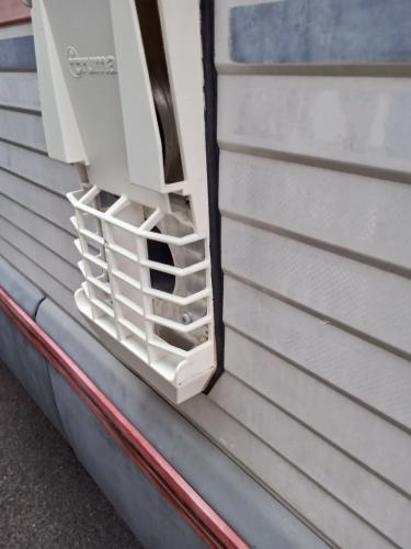

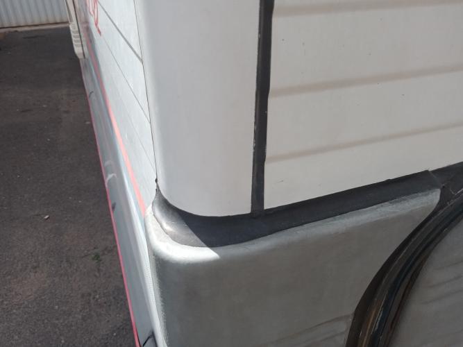

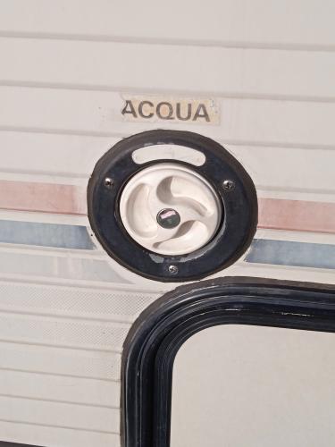

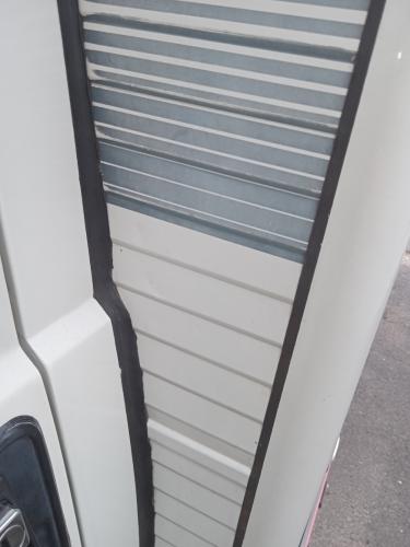

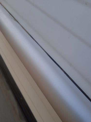

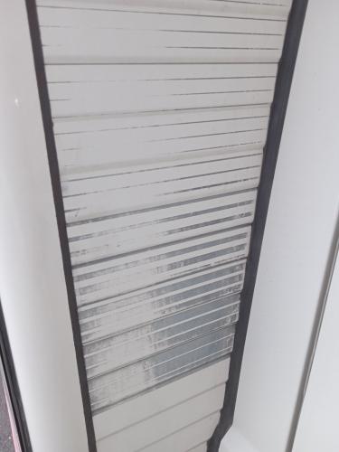

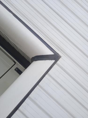

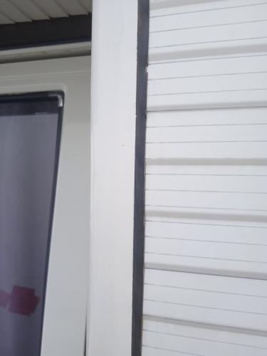

Complimenti per il lavorone e l amore per il tuo camper. Anche a me piace tenerlo bene pure se ha 32 anni.
È strano che una persona attenta abbia tutti questi problemi RICORRENTI di infiltrazioni.
Solitamente una attenta verifica delle sigillature e eventuale rifacimento se necessario evitano questi problemi.
Rimettere il butile sottostante non è veramente quasi mai necessario, salvo anni di danni.
Sugli oblò, una ottima sigillatura esterna non fa più preoccupare del butile sottostante.
Il solo butile invece si che è rischioso.

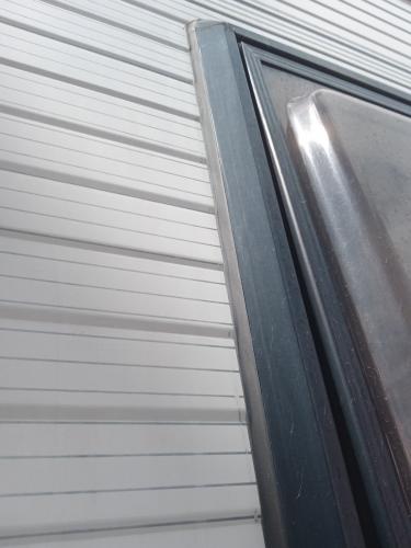

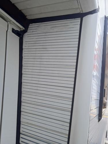

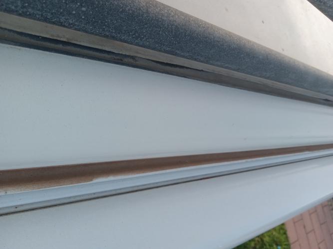

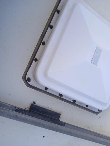

Sul mio arca sorprendentemente l allestitore ha montato gli oblò SEMZA BUTILE. Solo sigillante poliuretanico anche sotto.. ovviamente sarebbe un dramma rimuoverli.
Se il tuo Mirage del 99 è lo stesso su cui ho fatto dei lavori ha esattamente lo stesso metodo di giunzione e stessi profili del mio arca..
Cioè questi delle foto.
Questi hanno butile sotto, e anche le viti.
Ma nel tempo secondo me è opportuno rifare la sigillature estarán in questo modo.
Se le sigillature esterne sono impeccabili non c'è verso di avere infiltrazioni.

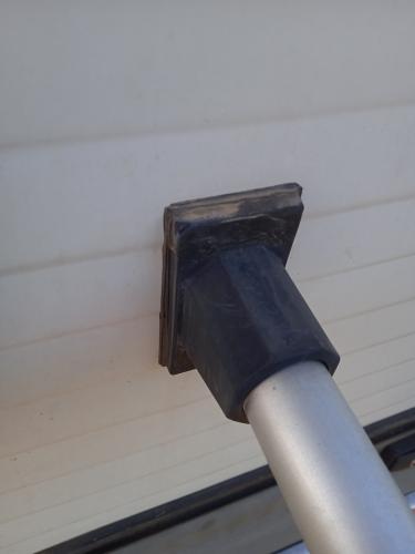

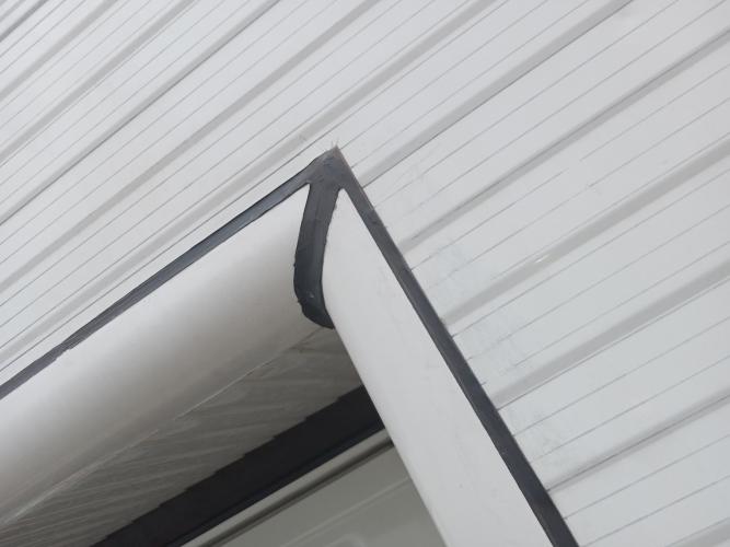

IMG_20230219_121215_copy_1248x1664(2).jpgIMG_20230219_121241_copy_1248x1664(1).jpgIMG_20230219_121136_1_copy_1248x1664.jpgIMG_20230219_121142_copy_1248x1664(1).jpgIMG_20230219_121045_copy_1248x1664(1).jpgIMG_20230219_121122_1_copy_1664x1248(2).jpgIMG_20230219_121036_copy_1664x1248(2).jpgIMG_20230219_121009_1_copy_1248x1664.jpg
Cosa che va fatta anche per tutte quelle cose eventualmente messe con solo il butile..come boiler, camini, tappi acque , prese, tendalino etc etc..e anche le finestre, che in fabbrica sono messe solo con butile interno.

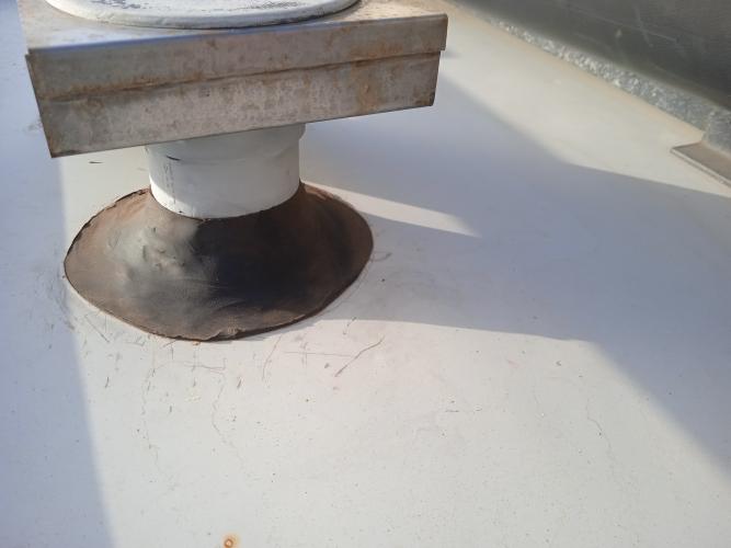

I miei problemi di infiltrazione erano tutti causati dallo sfaldamento della guaina EPDM che la Mirage scelse per ricoprire il tetto del mio camper. Dovrei avere ancora delle foto che pubblicherò nei prossimi giorni.
Qualsiasi intervento riparatore non sarebbe stato risolutivo. Il processo di sfaldamento avrebbe prima o poi causato altre lacerazioni.
L'unica era intervenire rimuovendo totalmente la guaina, che era saldamente ancorata allo strato di compensato sottostante, e ricoprendo il tetto con una lastra di vetroresina, ciò che è stato fatto.

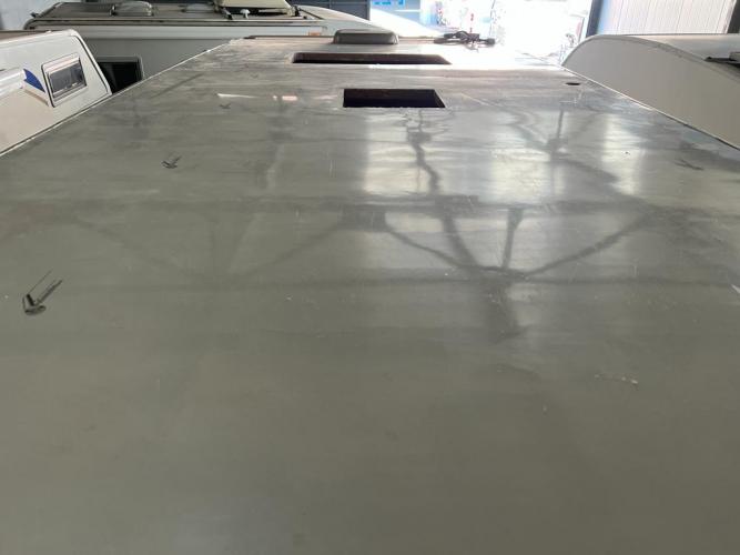

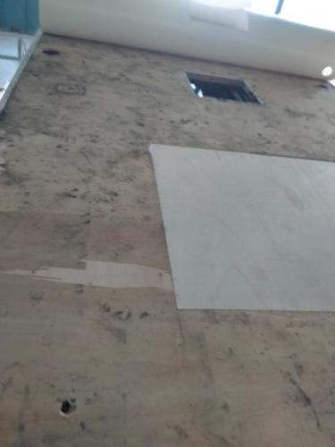

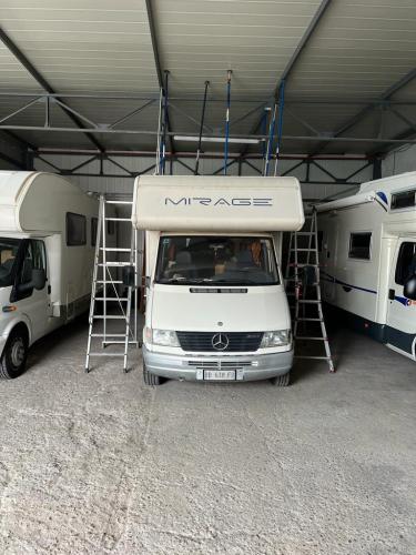

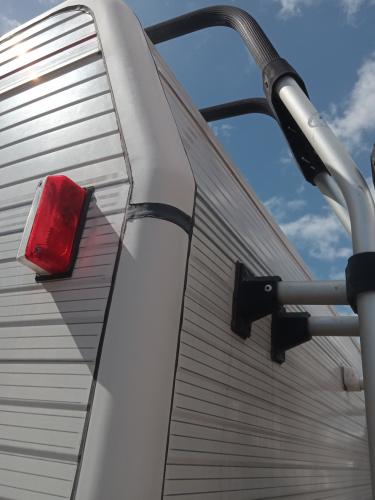

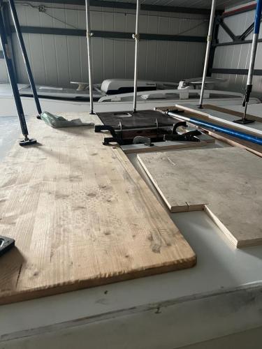

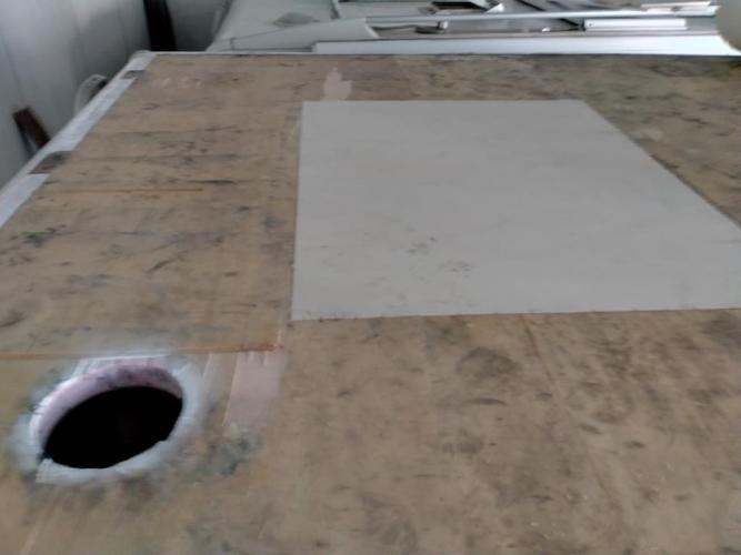

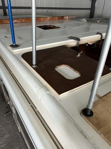

Eccomi di nuovo. Mi hanno mandato le foto dell'intervento che pubblico volentieri.
1(134).jpg2(117).jpg3(90).jpg4(56).jpg5(35).jpg6(36).jpg7(22).jpg8(19).jpg9(20).jpg10(29).jpg11(28).jpg12(23).jpg13(21).jpg14(15).jpg
Spero che il mio post sia utile a qualcuno.
