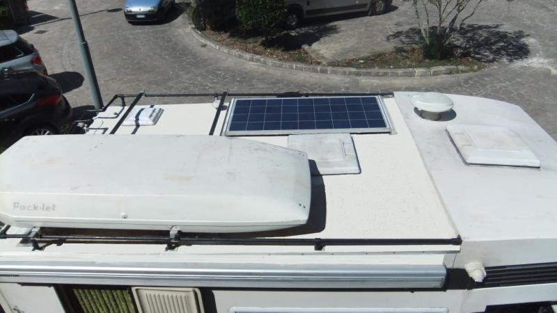

Salve, a distanza di anni torno sul forum per raccogliere le vostre impressioni ed esperienze per un problema d infiltrazione del mio camper Mirage Sprinter del 1999.
Lo scorso venerdì usciamo per Pasqua e mi accorgo che sul pavimento e dinette del camper è presente dell'acqua e delle gocce scendono da un lato dell'oblò centrale.
La causa sembra essere un distacco con la presenza di una fessura del rivestimento di EPDM che ricopre l'intero tetto del Mirage in corrispondenza dell'oblò.
Cerco di arrestare l'infiltrazione con delle buste e torno al rimessaggio.
Ora il problema è capire come e dove intervenire. Non ho esperienza e inizio a leggere i vari interventi sui forum del settore.
Le soluzioni sembrano essere essenzialmente due:
- Rifacimento in vetroresina del tetto con asportazione totale della gomma EPDM presente, smontaggio di tutto e rimontaggio ad intervento concluso.
- Rivestimento con un prodotto tipo gomma liquida (Protectkote ad esempio) con rimozione o meno della gomma EPDM esistente senza toccare nulla di quanto attualmente montato (oblò, comignoli, portapacchi, ecc).
Le officine da me contattate, persone che reputo estremamente preparate e che conosco e stimo da anni mi consigliano un intervento radicale con la vetroresina.
Nei forum ci sono pareri positivi anche verso la seconda soluzione.
Che ne pensate? Avevo deciso per il primo intervento ma la persona da me contattata è inavvicinabile fino a maggio causa eccessivo lavoro quindi o resto a casa e aspetto che si liberi, o cambio soluzione cercando un'altra officina, o metto una toppa con della gomma liquido e a maggio torno da lui per l'intervento radicale.

Acqua ne è entrata poca ma credo ci sia un problema strutturale. La gomma ha circa 20 anni e si sta degradando. E' un mansardato.

Per quanto mi riguarda ho scartato di ricoprire interamente il camper con la vetroresina. Il costo sarebbe stato eccessivo (2.500 euro). E non mi sono fidato delle gomme liquide. Troppi pareri contrari e non volevo rischiare.
L'infiltrazione è stata riparata sostituendo l'oblò originale con un maxi oblò Heki 2.
Purtroppo proprio qualche settimana fa il problema si è ripresentato con un altro oblò dello stesso tipo. A questo punto sono abbastanza convinto che non sia la gomma ma la siliconatura intorno all'oblò quindi ho chiesto all'officina di smontare l'oblò, controllare tutto e rimontare lo stesso oblò rifacendo ex-novo la sigillatura.
Vediamo come va.
Se siete interessati vi tengo aggiornati.
