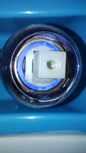

Buongiorno, sono alla prima uscita col mio "nuovo" camper McLouis del 2000.
Usandolo abbiamo visto che il miscelatore della doccia perde leggermente, ma in maniera costante, Ola base della leva di comando.
Volevo sapere se, secondo la vostra esperienza, è possibile intervenire con una riparazione, anche fai da te (cambio della cartuccia o guarnizione) o se questo è sintomo di fine vita
Dalle foto (che mi sembrano enormi, ma va beh, spero si capisca il problema.
Gli altri due miscelatore (della cucina e del lavello in bagno, invece sono abbastanza duri, vanno a scatto.
In questo caso è possibile fare qualcosa?
Vi ringrazio per i suggerimenti.

Inserito il 01/06/2026 alle: 15:52:32
Ciao, ho fatto il primo compitino, liberato la vite e smontato la manopola.:
Non abbiamo ancora acceso la doccia, ma filtra acqua direttamente dalla manopola del miscelatore quando c'è pressione nell'impianto.
Ora devo capire come togliere, se possibile, la copertura per raggiungere la vite e liberare la cartuccia.

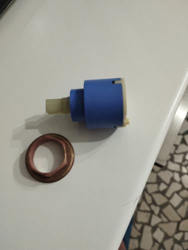

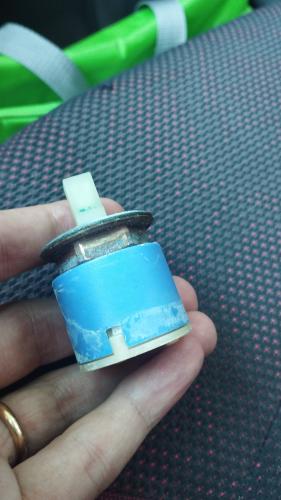

Inserito il 02/07/2026 alle: 21:19:46
Ed ecco, nonostante i tempi biblici, che sono riuscito a smontare la cartuccia.
Ebbene, questo è quello che ho trovato:
Dopo essere tornato a casa dal lavoro ho messo sia la cartuccia, che il dado in aceto.
Questo è il risultato:
Sono passato da un movimento molto duro ad un movimento fluido in tutte le direzioni.
Ho iniziato col più accessibile, quello della cucina, domani procederò con gli altri due.

Inserito il 28/07/2026 alle: 06:30:43
Finalmente sono venuto a capo di tutto.
Il risultato finale è il seguente:
la cartuccia della doccia l'ho sostituita,
le cartucce dei lavandini le ho pulite e adesso si muovono agilmente, ma con il prossimo giro di acquisti provvederò a procurarne due e sostituire anche queste.
