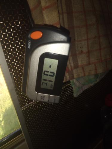

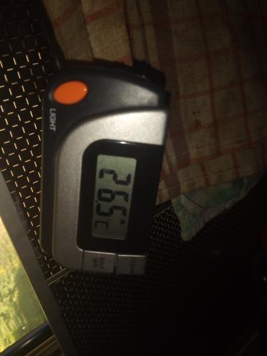

la fiamma é completamente racchiusa in un cubo di lamierino, che ha si in apertura di plastica trasparente,ma dietro, che si vede da dentro il frigo (male).
Cmq il rendimento normale é questo (foto di ora alle 11.00, mai aperto da ieri sera) e secondo me va bene...IMG_20181210_121120.jpgIMG_20181210_121140.jpg

Direi di sì...

Esatto...ma appena succederà di nuovo l "anomalia" posto le foto anche in quel caso...
Poi nel pomeriggio é salito a 6 gradi dentro, ma sulla parete ce n erano 31...quindi siamo sempre nel range di funzionamento piu che accettabile.

Esatto...ma appena succederà di nuovo l anomalia posto le foto anche in quel caso... Poi nel pomeriggio é salito a 6 gradi dentro, ma sulla parete ce n erano 31...quindi siamo sempre nel range di funzionamento piu che accettabile. Da queste parti stiamo vivendo un ondata di caldo eccezionale...o almeno lo scorso inverno non era cosi!
6 gradi con 31 fuori va alla grande, hai un delta di 25 che non è poco... I vecchi frigo avevano un delta di 22 se non ricordo male... solo che non va sempre così e a volte impazzisce per così dire... immagino avrai cambiato ugello e bruciatore o li hai solo puliti... io sul vecchio camper smontavo periodicamente il bruciatore e lo pulivo, il frigo, dopo la pulizia ricominciava ad andare a meraviglia...

Devi prendere in considerazione che quel delta é con la sonda appiccicata alla parete posteriore a meno di 10 cm seotto le alette del freddo...se la metto in altre posizioni il delta scende anche a 16/18 gradi...

Diciamo che il delta medio realistico che fa é dai 18 ai 22.
