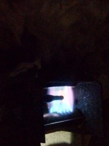

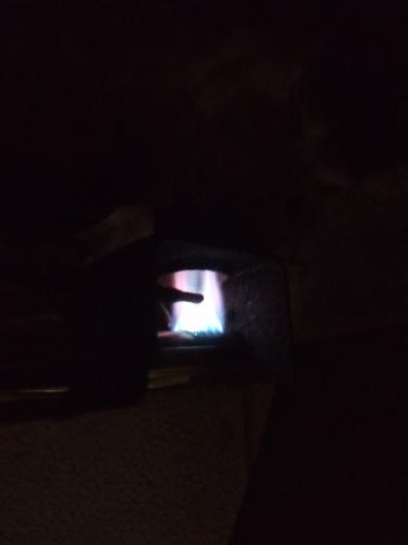

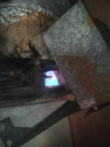

Ciao a tutti! Ieri ne ho approfittato per eliminare una delle 2surprise griglie inferiori, e gia che c ero ho dato uno sguardo alla fiamma, non  l avevo piu vista dopo la pulizia dell ugello consigliata da ecostar, mi ero "accontentato" del miglioramento delle prestazioni...
Ecco il prima (foto1)e il dopo.(foto2 e 3)...
sembra che ora abbia l altezza corretta, anche se non la vedo dentro il tubo, si intuisce che sale 2/3 cm di piu...
E anche non si è piu spenta col vento...come prima faceva spesso...

Ciao a tutti! Ieri ne ho approfittato per eliminare una delle 2 griglie inferiori, e gia che c ero ho dato uno sguardo alla fiamma, non  l avevo piu vista dopo la pulizia dell ugello consigliata da ecostar, mi ero accontentato
del miglioramento delle prestazioni... Ecco il prima (foto1)e il dopo.(foto2 e 3)... sembra che ora abbia l altezza corretta, anche se non la vedo dentro il tubo, si intuisce che sale 2/3 cm di piu... E anche non si è piu spenta col vento...come prima faceva spesso...
Hai pulito l'ugello e anche il bruciatore immagino... La fiamma sembra più potente e omogenea quindi migliore resa...
Si anche...ma il bruciatore era abbastanza pulito e libero...
adesso ti sembra in condizioni normali la fiamma no?
Altra domanda... prima della pulizia la resa max la avevo a 220... Ora a gas..e a 220 ho 2/3 gradi in piu...
Ce modo di rosicchiare qualcosa a 220 con qualche accorgimento o no? A intuito mi viene da pensare che cosi è e cosi resta...non ci sono cavi da ingrossare come a 12 e il mio inverter funziona alla perfezionefrown

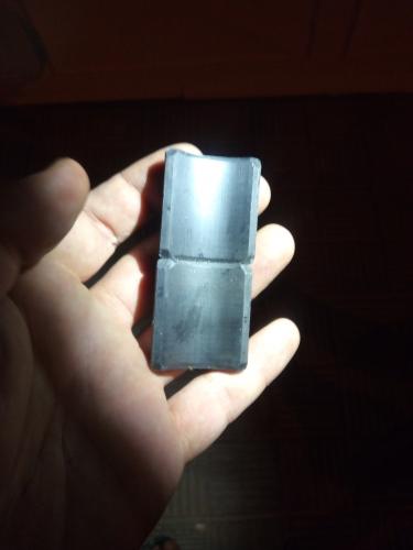

Se non l'hai già fatto proverei anche ad aggiungere dei magneti sotto il barilotto di accumulo. con gli anni si possono staccare delle particelle metalliche che tendono ad ostruire il passaggio del fluido.  Per quel che ti costa ! Su mio aveva funzionato anche se non mi sento di giurare che sia stato proprio quello.
Ho trovato un paio di magneti ...allora provo a metterli sul barilotto...sicuri che danni non ne fanno no??
Inoltre se metto due magneti intorno uguali al tubo di pescaggio dell acqua del serbatoio é vero che eliminerei il calcare alla fonte di tutto l impianto? O é una sce menza?

Si anche...ma il bruciatore era abbastanza pulito e libero... adesso ti sembra in condizioni normali la fiamma no? Altra domanda... prima della pulizia la resa max la avevo a 220... Ora a gas..e a 220 ho 2/3 gradi in piu...
Se ora rende a gas allora la fiamma produce il giusto calore... Comunque anche il mio frigo funziona meglio a gas e poi 220 e ultimo 12... ma questo vale, tranne rari casi o malfunzionamenti a gas, per tutti i trivalenti ... per i magneti non ti saprei dire...

Ho trovato un paio di magneti ...allora provo a metterli sul barilotto...sicuri che danni non ne fanno no?? Inoltre se metto due magneti intorno uguali al tubo di pescaggio dell acqua del serbatoio é vero che eliminerei il calcare alla fonte di tutto l impianto? O é una sce menza? Grazie
Da quel che mi ricordo dai tempi di scuola, se metti un magnete vicino a un tubo metallico, il circuito magnetico si chiude sul ferro del tubo, senza entrare all'interno. Insomma la stessa cosa di un cavo schermato, tipo antenna.
Sempre che il tubo non sia di alluminio o altro materiale non magnetico.
Poi qualcuno mi smentisce, ma mi sembra che il ragionamento fila ...

lascia perdere quei magneti , già fanno poco o nulla di suo se poi li applichi su una tubazione di acqua in plastica fanno ancora meno di niente , idem anche sulla tubazione metallica del condensatore frigo , ma se vuoi divertirti nulla lo vieta wink, semmai sul pianale del retro frigo mettici una confezione di naftalina e quando rimesereai il camper il simpatico ragnetto che costruisce casa abusiva dove non dovrebbe e che parecchi camperiti conoscono cambierà zona
divertirti nulla lo vieta , semmai sul pianale del retro frigo mettici una confezione di naftalina e quando rimesereai il camper il simpatico ragnetto che costruisce casa abusiva dove non dovrebbe e che parecchi camperiti conoscono cambierà zona  preciso che il rendimento di un frigo ad assorbimento correttamente funzionante è sempre migliore con la fonte gas  ciao
Quindi diciamo che se adesso ho 3 gradi a gas...a 220 mi diventano 5/6, e dopo 1 ora e mezza di viaggio a 12v mi diventano 8 sono nella media di funzionamento? Non posso ottenere null aaltro sul 220 e tuttalpiu cercare di equiparare  i 12 v col 220 mettendo un cavo grossetto? Mi interessa piu per pura curiosità e voglia di smanettarelaugh perché spesso in viaggio vado a 220...
Per il magnete ci penso su..l importante é che mi assicuriate che non fa dannifrown

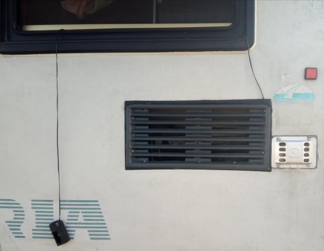

Oggi a tempo perso ho aumentato col dremel le aperture della griglia...visto che non é originale e non rispettava la superficie libera consigliata, e quella misura electrolux sembra introvabile ...
Altrimenti dovrei adattare una nuova Dometic piu grande aumentando il buco sulla parete...no grazieIMG_20181217_184646.jpg
11/01/2007 37560
Inserito il 17/12/2018 alle: 19:05:06
ottimo lavoro , sul retro della griglia ti consiglio di metterci una rete a maglia sottile tipo zanzariera ma con maglia più larga  , per la pasta termica ci vorrebbe quella idonea per uso alimentare ma in piccoli tubetti non la troverai , anche per quella ti consiglio di non acquistarla ma con evaporatore in mano vai presso un frigorista locale poi fattela spalmare e te la caverai con un caffe , non chidere di dartti il tubetto perchè non te lo venderanno ma potresti azzardare anche se non ti converrebbe
non la troverai , anche per quella ti consiglio di non acquistarla ma con evaporatore in mano vai presso un frigorista locale poi fattela spalmare e te la caverai con un caffe , non chidere di dartti il tubetto perchè non te lo venderanno ma potresti azzardare anche se non ti converrebbe   mario
Haha! Bene..vedro di informarmi qua che di piccoli artigiani ne sono rimasti piu che da noi! Altrimenti rimando a primavera al ritorno...
Avevo pensato anche io alla retina e speriamo che non si inonda in caso di nubifragio in quanto ho tagliato parte della sezione verticale delle sbarre della griglia...resta solo la parte obliqua ma dovrebbe bastare...
Speriamo perche me le sono sentite per aver riempito il camper di trucioli di plastica oggi! Se la modifica dovesse anche causare problemi aiutolaugh
Comunque ho una griglia uguale di scorta....

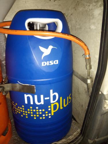

IMG_20181219_011418(2).jpgCiao, senza aprire un topic ad hoc...
Qui a Tenerife ho preso al distributore (gratis pagando solo 14 euro il gas...), questa leggerissima bombola di plastica, perché se uno lo vuole, le stanno sostituendo a quelle di ferro...
Volevo in futuro portarmela dietro in Italia.
E qui la domanda...qualcuno pratico mi sa dire se da noi esistono centri di riempimento bombole come qua, che te le caricano anche se sei privato al solo prezzo del gas?
Al di la dei distributori con colonnina gpl che mi é gia stato spiegato che é fuori norma...Anche se in Spagna te le caricano anche li!
Perché é ottima e pesa pochissimo e se posso me la tengo...

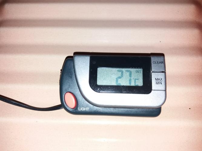

Intanto ulteriore aggiornamento su impazzimenti frigo.
Dopo 3giorni su una spiaggia con frigo che non andava sotto i 9 gradi sia di giorno (26gradi) sia di notte (17gradi).
Ieri spento, sbrinato il freezer (c era mezzo cm di ghiaccio), lavato, riacceso e...3.5 gradi di giorno e temperature esterne invariate.laughangrylaughangry
Ora domandona: il problema delle pazzie é la troppa brina? O succede qualcosa tra lo spegnere e riaccendere, nella circolazione del liquido?
Per favore datemi un parere...

Sicuramente la brina può influire sul rendimento come nei frigoriferi domestici, visto che isola la serpentina dall'ambiente circostante.

Correggo...non si era ancora raffreddato del tutto dopo lo sbrinamento... Ora si alle 14.00 (ora piu calda) abbiamo 2.7 nel frigo e 27 gradi fuori...con una leggero vento che certamente aiuta ma non può giustificare 7/8 gradi di differenza rispetto agli ultimi 2 giorni prima di spegnerlo e riaccenderlo, stesso posto, camper mai mosso...frustranteindecisione tralaltro mantiene perfettamente tale temperatura con funzionamento elettrico col pannello.
l unica cosa che mi resta da escludere per gli "impazzimenti" é la brina ora...IMG-20181219-WA0016.jpg
