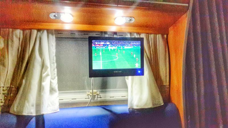

A me è successo un paio di volte con la Mobilsat di non vedere a parabola puntata, poi mi sono accorto che avevo qualche ramo in lontananza che pur puntando il satellite evidentemente impediva di vedere i canali , infatti in campo completamente aperto funziona ... ora sto vedendo la partita...
14/10/2013 2149
Inserito il 26/05/2018 alle: 23:33:57
Dopo la terza volta che facevo il puntamento fine, adesso vedo tutto, Mediaset compresa...
