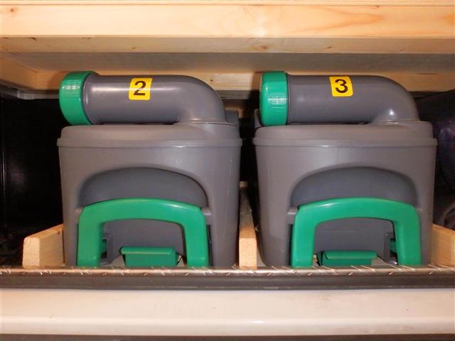

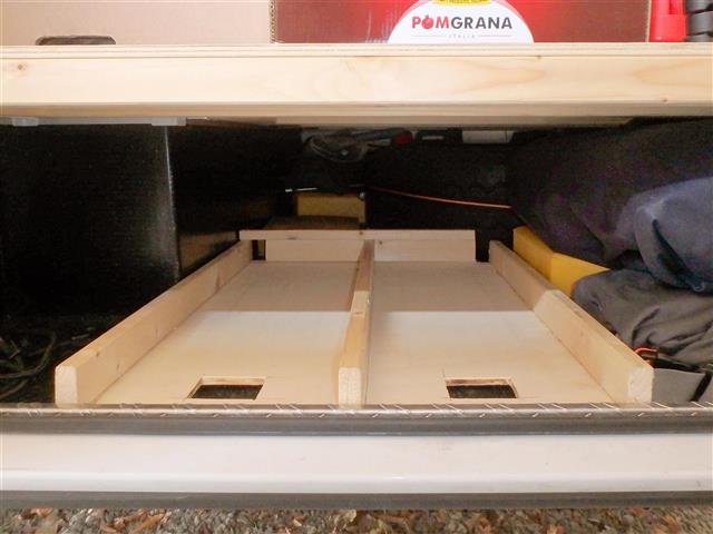

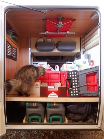

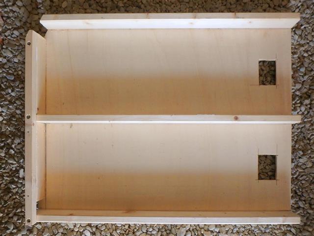

Secondo me non ne vale la pena a fare un lavoro tanto invasivo e sicuramente costoso, sempre che ci siano gli spazi.
Se per esempio il bagno è in corrispondenza della ruota o di parti del telaio, sotto non c'è lo spazio, si usava quando i bagni erano spesso nello sbalzo.
Piuttosto compera una o due cassetet in piu, che puoi tenere nel garage o in un gavone, e usarle in caso di necessità. Sono 20 litri ogni cassetta.
Una cassetta Tethford a seconda del modello, puo costare da 100 a 120 euro circa, e la scarichi ovunque (intendo posti autorizzati).
Per darti una idea, tutto rimovibile in due minuti e spesa modestissima:

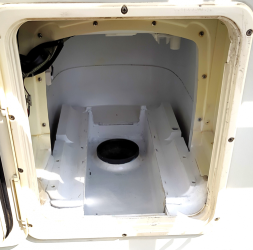

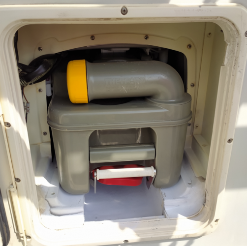

Io ho il sistema speedy (su rimor ng1) con cassetta c200 vecchia (senza ruote) modificata per montare sotto di essa ovviamente la ghigliottina per "alimentare" il serbatoio nautico.
Io ho il bagno centrale sul lato posteriore e lì c'era parecchio spazio per alloggiare il serbatoio nautico. Ci stanno circa 3 cassette c200.
L'ho comprato già così e devo dire che non l'ho quasi mai usato.
Ho lo spazio per una seconda cassetta volendo e mi piacerebbe acquistarla (anche perchè la mia inizia ad avere qualche annetto) ma le c200 nuove hanno le ruote e dai rivenditori ufficiali nuove senza ruote non le trovo (non le faranno più immagino). Le ruote temo che non permettano alla cassetta di entrare nel mio alloggiamento per come è fatto (foto sotto); si possono togliere senza fare danni?

Hai il mio stesso sistema. Purtroppo  nella realizzazione è stato modificato il sistema di appoggio e  l'aggancio della cassetta avviene azionando il meccanismo posto sotto la ghigliottina per cui una normale cassetta non avresti come ancorarla.
