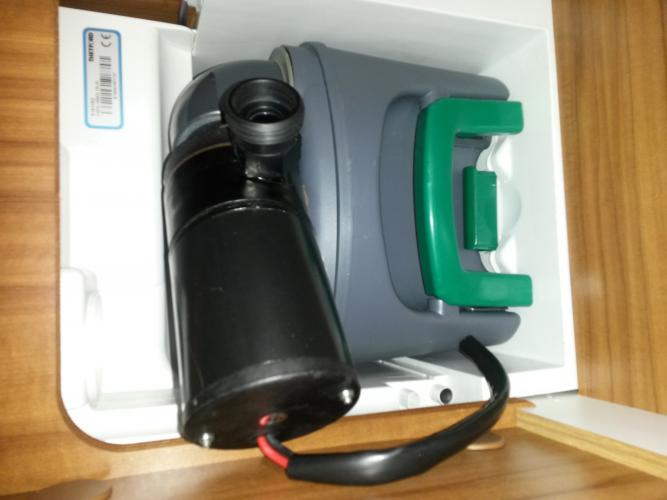

Fu proprio per una situazione come nel tuo caso, che molti anni fa inventai il maceratore sulla cassetta.
20160509_122209.jpgnon dovrai più aprire il portello.

Fu proprio per una situazione come nel tuo caso, che molti anni fa inventai il maceratore sulla cassetta. non dovrai più aprire il portello. Roberto
Puoi spiegare meglio funzionamento, processo di scarico e pulizia della cassetta? Grazie.
Il maceratore aspira, preleva, e tritura il liquame dal fondo della cassetta, conseguentemente esce attraverso un tubo corrugato che può essere instradato in modo indipendente o in quello già esistente per lo scarico, tutto tramite un comando a pulsante, tempo dell'operazione 25''.

Il maceratore aspira, preleva, e tritura il liquame dal fondo della cassetta, conseguentemente esce attraverso un tubo corrugato che può essere instradato in modo indipendente o in quello già esistente per lo scarico, tutto tramite un comando a pulsante, tempo dell'operazione 25''. Roberto
Quindi la cassetta non viene mai sciacquata?
E scarichi nel tombino delle grigie? E' lecito (domando)? Anni fa sentivo che non costruivano più i mezzi col nautico perchè le nere dovevano essere scaricate distintamente dalle grigie...
Sbaglio?

Quindi la cassetta non viene mai sciacquata? E scarichi nel tombino delle grigie? E' lecito (domando)? Anni fa sentivo che non costruivano più i mezzi col nautico perchè le nere dovevano essere scaricate distintamente dalle grigie... Sbaglio?
Magari per pulire, ci butta acqua e scarica nuovamente, credo comunque sempre dove si scaricano le nere.
Detto questo a me sembra una inutile complicazione, se si riesce a togliere la cassetta è meglio, altrimenti si perdono i vantaggi della cassetta, quello di lasciare il camper fermo e trasportare dove si scarica, la sola cassetta.
Premesse:
Di solito la cassetta la si scarica e la si risciacqua, ma subito dopo c'è chi la riempie, anzi sbrigati che c'è chi deve andare in bagno.
I camper service, per la totalità sono confluenti in fogna, partono distinti, grigie /nere, ma insieme vanno in cloaca.
Si può all'occorrenza prolungare il corrugato e scaricare nelle WC station dei BUS da crociera, hanno un buco più piccolo di quello per la cassetta.
Alternativa tirare giù ogni volta lo scooter,sempre se è possibile.
