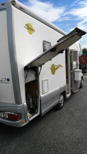

Lavoro fatto !!
insieme al mio amico Mastroenrico.
Da così
a così

Bravissimi
Così vedo puoi anche aprire in garage
E penso sia stato quello lo scopo.

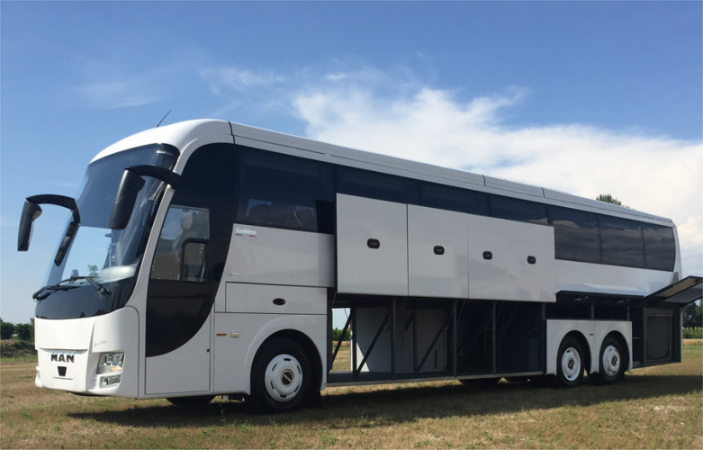

Il massimo possibile sarebbe questo sistema
ma gli ingombri interni ed i costi aumenterebbero a dismisura.
