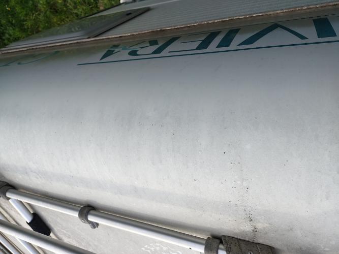

Salve,
dovrei montare la mia telecamera su questa zona (scusate la foto al contrario ma non me la fa modificare).
Secondo voi come potrei fissarla? Rivetti? Viti?

Buonasera:
Non è il massimo pensare di fissare una telecamera con viti o rivetti su una parete di vetroresina di 3 millimetri x giunta datata.
nel mio camper precedente avevo incollato una base di plexiglas trasparente di 7mm di spessore,e sulla base avevo avvitato la telecamera.
saluti

Mi sono creato una piastrina di alluminio piegata a L lunga circa 12 cm larga 4, con le mani ho creato la curvatura del tetto e ho incollato con Pattex SP 101 bianco(che uso anche per le sigillature), direi un lavoro molto resistente, visto il poco peso che deve sostenere.

Fatto anch'io, e avevo anche il problema dell'inclinazione perchè nel mio camper la parte superiore posteriore non è verticale.
Ho comprato una scatola di derivazione in alluminio, l'ho incollata al camper, e ci ho poi incollato sopra la telecamera.

Grazie per le risposte, sono state illuminanti.
Procederò come avete indicato. Dovrò fare una base resistente poichè la telecamera che metterò è doppia e abbastanza pesante.
