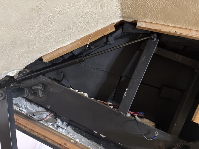

Letto basculante, non reggeva più scendeva e faceva pressione sul perno che lo tiene fermo e così ho deciso di provare a cambiare i pistoni.
Il problema è che nel senso dovrei comprimer metterli e incastrarli nel nella sede, ma non non so come fare qualcuno lo sa grazie e buona giornata
Allego delle foto

Con le mani e un po' di forza

ti costruisci un qualcosa che lo tenga alla lunghezza che ti serve per agganciarlo, forse anche con una cinghia a cricchetto

Ciao, di seguito il link di un vecchio thread dove si utilizzava un attrezzo costruito ad hoc per comprimere le molle e metterle in posizione.
Negli anni mi è successo due volte di dover cambiare le molle del basculante e mi sono rivolto al conce.

Avevo usato due pezzi di barra filettata M6 con due piastrine sagomate che poggiavano sulle teste ed un po di pazienza.

feci lo stesso lavoro su un MH Hymer B-514SL del 2007.  Impossibile comprimere i pistoni a mano, sono durissimi, neppure si muovono (almeno i miei poi non so altri) e quindi mi costruii un attrezzo per comprimerli, ma anche con quello serve attenzione.
https://www.iz4dji.it/Lavori/Mo...
io aumentai anche il precarico allungando un po il pistone, altrimenti il letto comunque non stava ben aderente al soffitto.
PS: non ho piu quell attrezzo, quando vendetti quel camper, regalai l attrezzo a un amico con camper uguale.

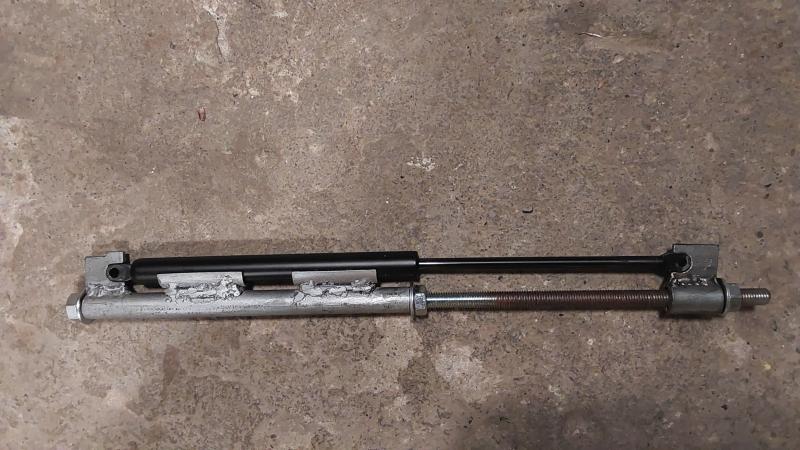

Salve, anch'io a settembre ho dovuto cambiare un pistone al basculante del mio motorhome e già  che c'ero li ho cambiati tutti e due rinforzati come la casa consigliava, mi sono fatto una attrezzatura apposita, c'è  voluto più  tempo a fare l'attrezzo che a montare i due pistoni. Se riesco mando la foto.saluti

Dimenticavo, barra filettata da 14 e tubo zincato da 1/2 pollice. E due fascette da elettricista per bloccare il pistone, non si sa mai.
