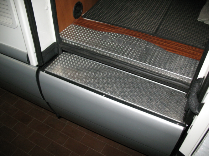

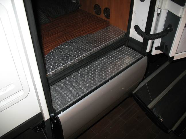

Propio per quella ragione e per evitare problemi
e per maggior sicurezza , avevo fatto sul Kreos
una modifica allo scalino  CHIUDENDO il foro
micidiale dove ci si impuntava
(con volo/caduta della consorte)
con:
Lamiera mandorlata eguale a quella di serie Laika
in tal modo si poteva scendere anche senza aprire
lo scalino.
Veniva poi chiuso meglio anche termicamente quel
passaggio di aria fredda in inverno.
Si vedono le guarnizioni ai lati !
E' stato copiato da molti amici Laika

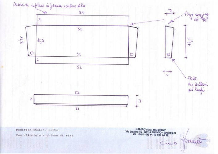

Disegno del particolare  , per chi fosse interssato
E dove ne avevamo discusso :

Ora non ho possibilità di postare foto ma sul mio è un po' diverso, il carter è largo più o meno tre dita e termina quasi adiacente il pavimento del camper ... Non so se è fattibile la tua modifica...
P.s. il mio è un ecovip...
