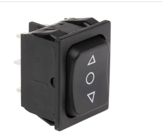

IMG_20240726_091138.jpgE qui mi perdoblush l attuatore ha due fili ed avevo identificato proprio il tipo di interruttore che hai mostrato (con 6 faston), invece mi dici che non funziona, perché? L alzacristalli della porta in cellula è uguale ed ha due fili. Cosa sbaglio?

E qui mi perdo l attuatore ha due fili ed avevo identificato proprio il tipo di interruttore che hai mostrato (con 6 faston), invece mi dici che non funziona, perché? L alzacristalli della porta in cellula è uguale ed ha due fili. Cosa sbaglio?
Se ha 6 pin va bene...non va bene se è un interruttore con soli 3 pin,
Deve avere 6 pin con posizione nulla in mezzo.
Forse nel post precedente avevo scritto in modo poco chiaro, ora ho modificato, ho messo 6 invece di 3+3.

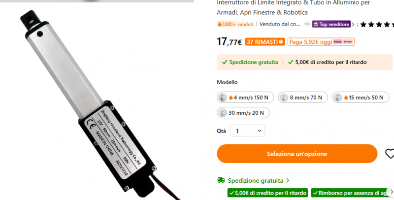

Esistono attuatori più piccoli tipo questo che potrebbero essere meglio.

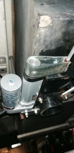

L attuatore ordinato ha già I finecorsa elettrici interni.
Il montaggio sarà a bordo valvola simile alla foto postata sopra.
Misurando con il calibro la corsa della valvola risulta essere 52mm quindi allineandomi in chiusura si sistema alla perfezione se si apre 2mm in meno... Chissenefrega. laugh

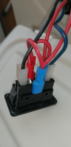

Oggi sono arrivati i deviatori 6 pin, devo capire come realizzare l inversione.

si sistema alla perfezione se si apre 2mm in meno... Chissenefrega.  Oggi sono arrivati i deviatori 6 pin, devo capire come realizzare l inversione.
Direi che il materiale è perfetto.

Io ho montato un attuatore piccolo come diceva Banoyo corsa 50 e 50 N/m, questo ultimo dato vado a memoria, prendilo con le pinze.

Inserito il 20/11/2025 alle: 19:04:46
Questa è la mia integrazione, provata al banco è ok, devo installarla.
Mi preoccupa un po' il peso, in opera, vedrò come  sostenerla.

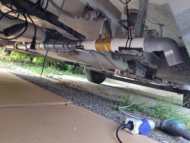

Inserito il 25/11/2025 alle: 18:08:11

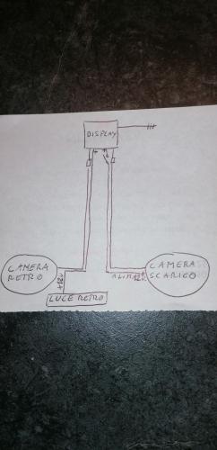

Questa la valvola installata, perfettamente funzionante. Invece per la telecamera broncolo nel buio, ho un piccolo video con due ingressi, la camera posteriore funziona da anni (prende tensione dalla lampada retro), quella nuova che azioni con interruttore non va, se però stacco il connettore della camera retro funziona alla grande.
Ovvio che ho sbagliato qualcosa, suggerimenti?

Inserito il 02/12/2025 alle: 18:53:44
Risolto, ho staccato l'alimentazione del monitor dalla linea della retro ed alimentato in comune con la seconda camera attraverso un interruttore, allo stato attuale il video è spento, se premo l'interruttore mostra la valvola di scarico ma mettendo la retro commuta da solo su retrocamera. Ora stavo valutando di mettere un faretto a lato scarico ma in realtà non credo di aver mai scaricato al buiolaugh.
di scarico ma mettendo la retro commuta da solo su retrocamera. Ora stavo valutando di mettere un faretto a lato scarico ma in realtà non credo di aver mai scaricato al buio.
Non ci sono dei led sulla videocamera? In tal caso non serve il farettto. Anche per il doppio deviatore (cioè "l'interruttore" a 6 pin, non serve che abbia lo zero centrale dato che ci sono i fine corsa. per le Altre risposte sono in ritardo, ho letto solo ora.

In risposta al messaggio di pama del 25/11/2025 alle 18:08:11
Aggiornamento: Questa la valvola installata, perfettamente funzionante. Invece per la telecamera broncolo nel buio, ho un piccolo video con due ingressi, la camera posteriore funziona da anni (prende tensione dalla lampada
retro), quella nuova che azioni con interruttore non va, se però stacco il connettore della camera retro funziona alla grande.  Ovvio che ho sbagliato qualcosa, suggerimenti?  Di seguito uno schema empirico.
Non ho capito cosa hai fatto per la telecamera, ma se funziona sei a posto...comunque hai fatto un bel lavoro, bravo.
