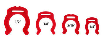

Ma sul mio ho montato in totale quasi 50
clips di fissaggio-sicurazza
su tutti i raccordi JohnGuest

Franco ha pubblicato la foto delle clip con le misure in pollici, sono quasi identiche a quelle metriche (cioè non cambia molto, l'importante è lo spessore della clip a fare la tenuta, non tanto l'ampiezza della ganascia).
Questo per dire che sui camper italiani, normalmente i raccordi John Guest sono in misure metriche, ci sono da 4,6,8,10,12,16 mm (forse anche altri) e i più diffusi in ambito camperistico sono quelli da 12 mm. Quelle da 3/8" = 9,53 mm sono troppo piccole per i tubi da 12 mm. Se si trovano quelle da 1/2" (=12,7 mm) vanno bene anche se stanno un po' larghette. Meglio quelle da 12 mm (costano uguale!)
Qualche rivenditore (non cercate sulla Baya, lì ci sono prezzi da Banda Bassotti) di termotecnica / elettropneumatica vende a prezzi ragionevoli le clip (a gruppi di 100 pz), si potrebbe organizzare un gruppo d'acquisto, a me una quarantina/cinquantina di clip interesserebbe anche... Forse anche lo stesso  Franco ce le può procurare...
