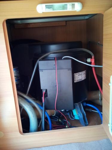

Questo è il boiler, il modello è un Mobilvetta design del 2006 su un IVECO 35-15.

Inserito il 14/07/2021 alle: 15:50:59
ok, è il Truma classico che hanno più o meno tutti da 20 anni (Combi a parte).
Con quel boiler ci deve essere da qualche parte un interruttore come questo:

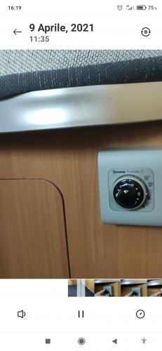

Io ho questo!

In risposta al messaggio di diegosca del 14/07/2021 alle 16:20:41
Ma ci vedo male o la stufa è spenta?

Inserito il 14/07/2021 alle: 16:30:45
Quindi è Combi.
La ghiera esterna regola il boiler. Nella foto sembra essere sullo "spento".
Vedi qui:
11/01/2007 37560
Inserito il 14/07/2021 alle: 22:22:28
quella sul tuo mobilvetta è una stufa combi a sviluppo verticale precedente versione esattamente come le foto che hai postato , ti chiedo in quale posizione è selezionata la ghiera sul comando remoto , mi riferisco alla ghiera grande e non alla manopola nera numerata , qualora la centralina prevede un temporizzatore della stufa controlla che non sia stato impostato qualche orario di accensione/spegnimento stufa
