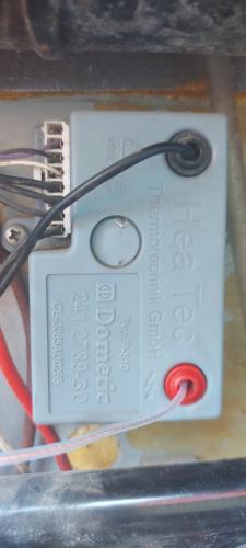

IMG-20210613-WA0000.jpgIMG-20210613-WA0003.jpgSalve ragazzi
volevo rendervi partecipe di un problema che mi preoccupa  in questi giorni.
Ho notato che il frigo Dometic non va più a gas, ovvero dal selettore interno quando commuto sulla fiamma, continua a lampeggiare  senza sentire il solito ticchettio del piezoelettrico.
Ho già provato a pulire il bruciatore con il condotto dei fumi da incrostazioni e ruggine, ho pulito lo spruzzatore interno del passaggio del gas, ma nulla di fatto, sembra quasi che non arrivi tensione per lo scocco della scintilla.
Non so se qualcuno di voi abbia già sostituito la la scheda  Typ: P-810      Dometic   241 2789-30   CE-0085AU0268   , proprio a seguito di questo problema.

quello che vedo raffigurato non è la scheda ma l'accenditore e proprio su quell'accenditore dovrai parare , prova a scollegare il connettore a pettine laterale poi controlla e pulisci tutti i suoi contatti , riconnettilo e prova , se l'accenditore non funziona chiaramente non da consenso alla elettrovalvola gas di aprirsi bloccando il sistema di accensione e andrebbe sostituito , se hai qualche amico camperista che sul suo frigo ci sia lo stesso accenditore potresti provare con il suo e capirai se l'anomalia dipende dall'accenditore oppure da qualcosa d'altro tipo elettrovalvola gas , solitamente il problema è sull'accenditore ma con meno probabilità potrebbe anche essere sulla elettrovalvola
e prova , se l'accenditore non funziona chiaramente non da consenso alla elettrovalvola gas di aprirsi bloccando il sistema di accensione e andrebbe sostituito , se hai qualche amico camperista che sul suo frigo ci sia lo stesso accenditore potresti provare con il suo e capirai se l'anomalia dipende dall'accenditore oppure da qualcosa d'altro tipo elettrovalvola gas , solitamente il problema è sull'accenditore ma con meno probabilità potrebbe anche essere sulla elettrovalvola  Mario

scusate per il ritardo nella risposta, siamo sempre di corsa, volevo ringraziarti ecostar per l'interessamento, effettivamente provando e riprovando ho notato che avevo in entrata i 12V  tramite il connettore grigio, ma non avevo la stessa risposta in  tensione d'uscita, ragion per la quale, mi sono deciso a sostituire l'accenditore o come diciamo  in gergo  trattasi si una scheda elettronica sigillata, senza possibilità di essere manomessa.
Con tanto gioia e felicità, non solo è ripartita la fiamma nel bruciatore , ma si accende al primo colpo, cosa che non succedeva in precedenza.
Per tanto se notate che non sentite più il cicalino del piezoelettrico e la spia del selettore interno frigo continua a lampeggiare, la scheda è andate per scale di cantina.

Salve ragazzi scusate per il ritardo nella risposta, siamo sempre di corsa, volevo ringraziarti ecostar per l'interessamento, effettivamente provando e riprovando ho notato che avevo in entrata i 12V  tramite il connettore
grigio, ma non avevo la stessa risposta in  tensione d'uscita, ragion per la quale, mi sono deciso a sostituire l'accenditore o come diciamo  in gergo  trattasi si una scheda elettronica sigillata, senza possibilità di essere manomessa. Con tanto gioia e felicità, non solo è ripartita la fiamma nel bruciatore , ma si accende al primo colpo, cosa che non succedeva in precedenza. Per tanto se notate che non sentite più il cicalino del piezoelettrico e la spia del selettore interno frigo continua a lampeggiare, la scheda è andate per scale di cantina. Senza nessun tipo di interesse ho ordinato la scheda sul portale Fiyo.it, in verità con un pò di timore, in quanto non  li avevo mai sentiti ne visti,  ma che si  sono dimostrati  molto affidabili nei tempi di consegna. Grazie  a tutti e       W  i camper.

Ma hai sostituito la scheda quella verde dentro il frigo o la scatoletta grigia accenditore?
Non ho capito.
A questa scatoletta grigia a me arrivano 1,5 volt è corretto?

Ciao. Io ho proprio questi sintomi. Ma hai sostituito la scheda quella verde dentro il frigo o la scatoletta grigia accenditore? Non ho capito. A questa scatoletta grigia a me arrivano 1,5 volt è corretto?
Si riferisce alla scatoletta grigia nel retro del frigo, l'accenditore appunto... Di solito è lui che non funziona... Di solito, perché sul mio serie 8 l'ho sostituito ma non era lui il problema ma la centralina di comando interna sulla porta frigo che tra parentesi costa anche di più dell'accenditore...crying
