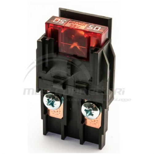

In uscita alla BS dovrebbe esserci anche un fusibile attorno a 50A.

Riguardo ai fusibili, non devi guardare solo quelli sulla centralina, ma nei pressi della BS, a se stante, dovrebbe esserci casomai un po nascosto, un grosso fusibile da 50A (Maxival) rosso, io ho un HYMER e è così e visto che Laika è del gruppo Hymer, potrebbe essere uguale.

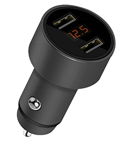

Almeno un voltmetro con attacco accendisigari si deve avere... esistono anche con presa USB abbinata.
11,99 euro...
