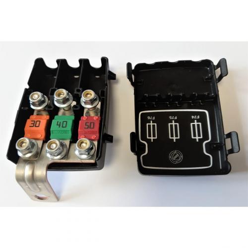

Anche io ho acquistato una batteria dallo store in questione.
Siccome i vari cavi hanno gia il capocorda per la vite ma sono montati sul bullone del morsetto a causa della batteria attuale che ha i poli tradiìzionali, volevo sapere come fate con la vite delle AGM.
Mettete dei piastrini/distanziali fra un capocorda ed un altro o li infilate semplicemente sul bullone da avvitare senza niente?

Inserito il 02/01/2021 alle: 17:43:38
metti nei fili dell'impianto un capocorda con foro da 8 o 10mm (secondo la misura del bullone) e li stringi nel bullone, sono molto più pratici dei poli tradizionali e hai meno possibilità che facciano contatti con il telaio del mezzo

Inserito il 03/01/2021 alle: 10:42:52
In risposta al messaggio di MorBa del 02/01/2021 alle 17:43:38
Quelli già ci sono attualmente e sono infilati sul bullone del morsetto.
Siccome però sul positivo sono 3 o 4 chiedevo se è meglio mettere fra uno e l'altro qualcosa perchè i capocorda creano spessose dietro dove è stretto il filo che potrebbe non favorire il pieno contatto.

Inserito il 03/01/2021 alle: 10:54:41
In risposta al messaggio di nordkap del 03/01/2021 alle 10:42:52
Quelli già ci sono attualmente e sono infilati sul bullone del morsetto. Siccome però sul positivo sono 3 o 4 chiedevo se è meglio mettere fra uno e l'altro qualcosa perchè i capocorda creano spessose dietro dove è stretto il filo che potrebbe non favorire il pieno contatto. Ciao
Devi cercare di metterli sfalsati, in modo che le parti piane siano ben a contatto tra loro

Inserito il 03/01/2021 alle: 12:19:31
Altrimenti puoi utilizzare questo:
lo puoi trovare a
questo link
Ciro.
