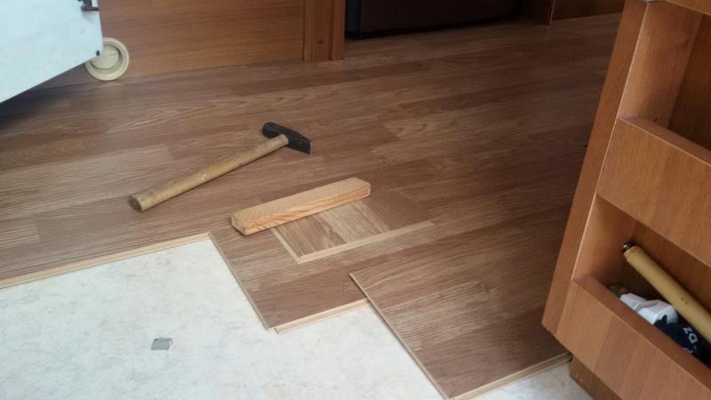

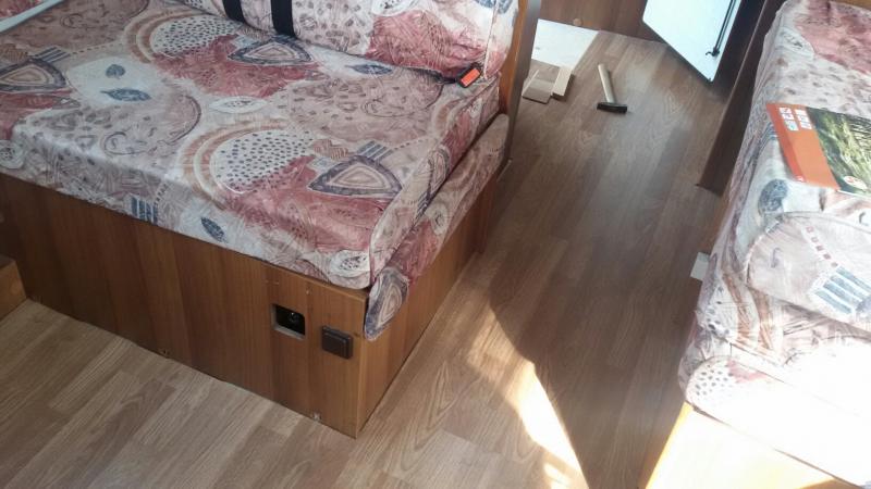

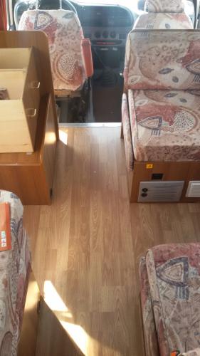

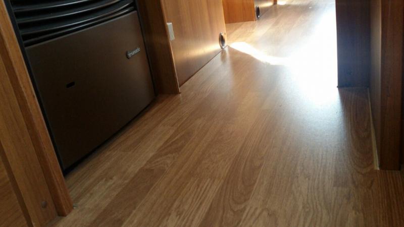

Ciao Daniele,
io l'ho fatto sul precedente mezzo (anche nel mio caso un Rimor ...).
Sotto non ho messo nulla ed ho chiuso i bordi con apposito silicone marrone (inodore, ma non ricordo però quale in particolare): naturalmente ho avuto cura di tagliare in modo più preciso possibile, lasciando cmq un briciolo di gioco ai lati utili ad un eventuale "espansione" del pavimento stesso.
Non è stato troppo complicato ed il risultato (a mio avviso) molto gradevole.
Ho tenuto il mezzo qualche anno prima di venderlo ed il pavimento era ancora lì, tal quale per come lo posai in origine.
Vero è che non sono un esperto e potrei aver commesso qualche errore: magari altri utenti più esperti ti sapranno consigliare meglio …
Qui vedi alcune immagini del lavoro in corso (mancano quelle del lavoro finito che differenzia solo per la chiusura delle fughe laterali)

Bel lavoro Giancarlo, complimenti. Ti volevo chiedere se, non avendo messo un tappetino di compensazione, al calpestio faceva rumore, tipo anche fastidiosi scricchiolii.

In risposta al messaggio di ilcamaleonte del 30/01/2020 alle 14:20:14
Ciao Daniele, io l'ho fatto sul precedente mezzo (anche nel mio caso un Rimor ...). Sotto non ho messo nulla ed ho chiuso i bordi con apposito silicone marrone (inodore, ma non ricordo però quale in particolare): naturalmente
ho avuto cura di tagliare in modo più preciso possibile, lasciando cmq un briciolo di gioco ai lati utili ad un eventuale espansione del pavimento stesso. Non è stato troppo complicato ed il risultato (a mio avviso) molto gradevole. Ho tenuto il mezzo qualche anno prima di venderlo ed il pavimento era ancora lì, tal quale per come lo posai in origine. Vero è che non sono un esperto e potrei aver commesso qualche errore: magari altri utenti più esperti ti sapranno consigliare meglio … Qui vedi alcune immagini del lavoro in corso (mancano quelle del lavoro finito che differenzia solo per la chiusura delle fughe laterali)
Comlimenti , sta benissimo. Mi sa che ti copio l'idea. E visto che bisogna lasciare qualche millimetro ai lati per la dilatazione , metterei un bordino piccolo contro I mobili. Ancora bravo!

ilcamaleonte
ilcamaleonte
01/02/2004 5154
Inserito il 30/01/2020 alle: 18:13:57
In risposta al messaggio di Daniele LI del 30/01/2020 alle 16:10:56
Assolutamente nessuno rumore, anzi sono spariti quei pochi che aveva il pavimento originale in prossimità del blocco cucina.
Quanto alle finiture (per riempire i piccoli spazi vuoti accanto ai mobili) come detto ho usato un prodotto del quale però non ricordo le specifiche: ti confermo però che non è il classico silicone …
Quanto al profilo in gomma adesiva a "P" la trovo anch'io un ottima idea: forse all'epoca non mi venne in mente angel .
Buon lavoro e grazie per l'apprezzamento yes
