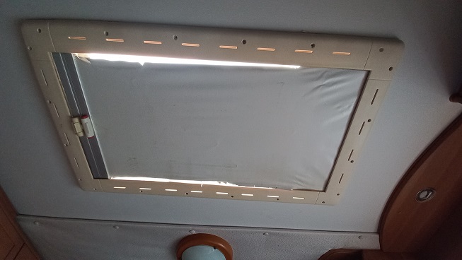

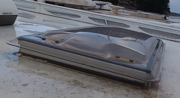

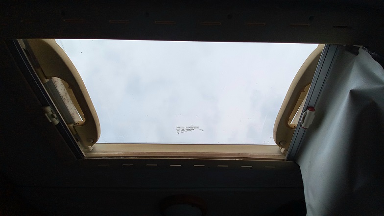

Non trovo scritte, ma dovrebbe trattasi di Oblò Seitz Birkholz
allego foto:
