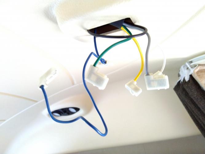

Naturalmente si rompe con un acquazzone improvviso e non si chiude piu' ... la sfiga ci vede benissimo visto che in un decennio non ha mai avuto un minimo problema...levato i 2 bulloncini con dado che tenevano la slitta son riuscito a chiuderlo evitando di inzuppare la mansarda...Addirittura 15 gg fa avevo dato dell olio al silicone sulle guarnizioni dell'oblo' cosa che non avevo MAI fatto e questo e' il ringraziamento del motorino...smontando il pulsante come letto nei precedenti post riguardanti proprio questo problema ho staccato senza segnare i colori ed i relativi contatti...ci sarebbe qualche anima gentile che puo' far una foto del suo e pubblicarla e magari chi mi sa dire dove comprarne uno on line cosiderato che nella mia zona non c'e' un rivenditore Laika? GRAZIEEEEEEEEE

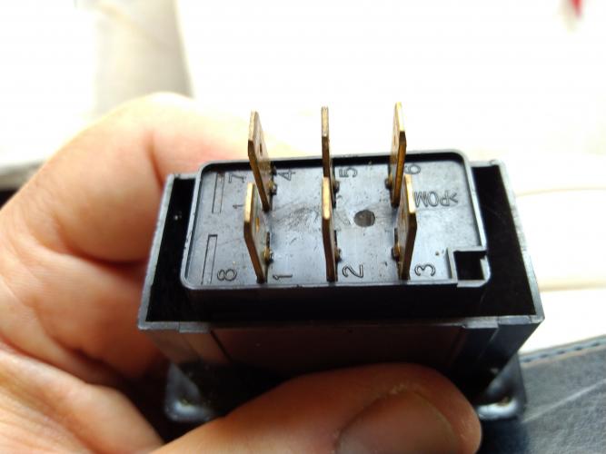

 er esser d aiuto anche ad altri amici....A corredo di questo post meglio riportarlo qui.... 1 grigio 2 verde 3 blu 4 blu 5 giallo 6 bianco 7,8 vuoti

Se hai l'interruttore con 6 pin :
c'è un filo con un ponticello  ( è il +) va collegato a due pin in diagonale
ci sono due fili che hanno una resistenza tra loro ( sono i due del motore ) vanno collegati ai due pin centrali
gli altri  due arrivano dai fine corsa vanno collegai ai rimanenti pin in diagonale .
Spero di essere stato chiaro in caso chiedi pure.
Ciao Maurizio

Mi ricollego a questo post in quanto ho lo stesso problema sul mio Ecovip e inavvertitamente, per verificare se fosse un problema di contatti, mi sono saltati i capicorda.
Non riesco bene a capire quale sia l'ordine: ho compreso solo che il blu (ponticellato è un +).

Basta guardare un paio di risposte più in su dell'autore del 3d. È scritto bello chiaro
