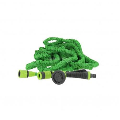

Sei sicuro che l'inquinamento non sia dato  dalla
tubazione con la quale ricarichi il camper. ?
A fine carico si dovrebbe scaricare il tubo dall'acqua
e lasciarlo asciugare bene.
(io lo soffio con aria compressa al termine )
Altrimenti le alghe e la muffa si formano nel tubo e
poi al primo carico immetti tutta la porcheria. sad
Lasciamo perdere e dimentichiamo i tubi estensibili
un vero dramma per i problemi che creano !
