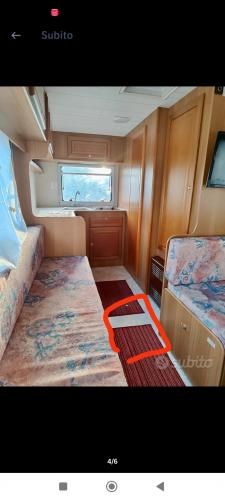

Inserito il 04/04/2024 alle: 07:57:15
In risposta al messaggio di ecostar del 03/04/2024 alle 23:42:38
 Se fosse il classico odore di infiltrazione avanzata lo stesso odore lo avresti sentito appena saliti sul camper e non dopo qualche giorno , a mio parere l'odore proviene dal serbatoio grigie e mancanza del sifone sul piatto doccia oppure sifoni vuoti
Il punto dove l'odore è più persistente e nella zona dove segno in foto

Comiii
ComiSeriate
ComiSeriate
26/07/2021 773
Inserito il 04/04/2024 alle: 08:02:23
In risposta al messaggio di ComiSeriate del 04/04/2024 alle 07:58:58
Non è il mio ma è identico come impostazione mobili, perdite pompa e tubazioni non dovrebbero esserci perché o guardato tutto prima di partire, in più mi sembra strano che sia iniziato a metà vacanza, ora ho tolto i tappeti e messo il prodotto per le grigie , in più ho tappato alla buona tutti gli scarichi, sifoni non ci sono, c'è il tubo diretto corrugato,quelli con filo di ferro

Ok però quello che trovo strano è che aprendo la panca della cisterna l'odore dentro non c'è, aprendo il piano del boiler sotto l'armadio l'odore non celo sento proprio se sto seduto sulla panca lunga girato verso la dinette/stufa.
ora ho tolto i tappeti e stamattina ho messo il prodotto per le grigie, stasera vedrò di buttarmi sotto a guardare se vedo macchie strane
