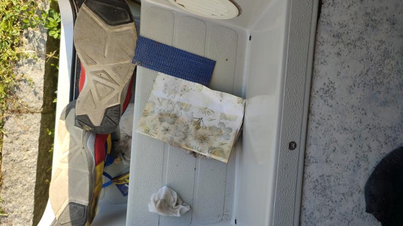

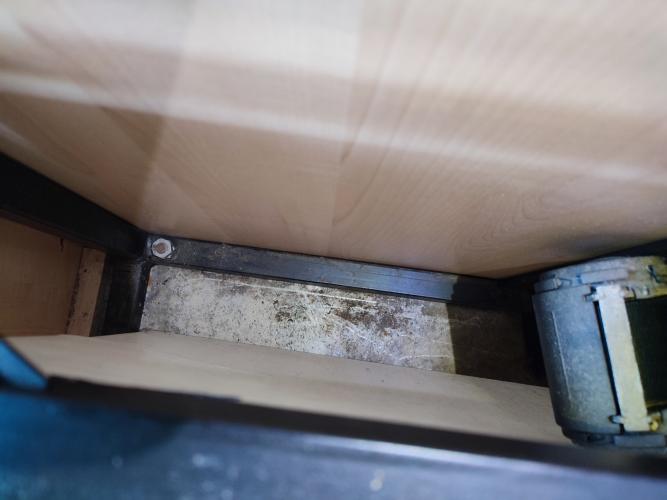

Il libricino era incastrato proprio nell'angolo da dove veniva la puzza.. si era impregnato di acqua quando ho montato il vaso espansione  e emanava quell'odoreIMG_20240406_154906.jpg

Svelato l'arcano  Il libricino era incastrato proprio nell'angolo da dove veniva la puzza.. si era impregnato di acqua quando ho montato il vaso espansione  e emanava quell'odore
Ma pensa te un libricino marcio puzzolentissimo...comunque la patata marcia nascosta di Giò è il massimo... aahahahahaha

La patata marcia è peggio di un topo morto . Lo sapevo che non potevano essere gli scarichi delle grigie. Chissà chi l' ha buttato li quel libretto .
Sicuramente la patata vince su tutto laugh
Deve averlo perso il precedente proprietario. Quando ho preso il camper avevo intravisto qualcosa ma pensavo fosse stoffa...
Poi oggi ho smontato la panca per sollevare la cisterna l'ho visto... l'ho tolto e d'istinto l'ho annusato per capire l'odore...stavo per vomitare...blush
